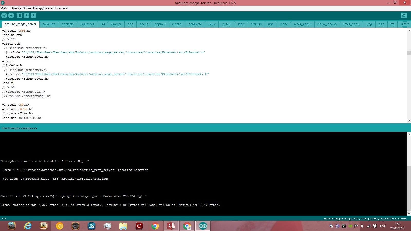

ВСЕМ ДОБРЫЙ ДЕНЬ! ПРОШУ ПОМОЩИ!!!
Третью ночь пытаюсь установить на Мегу 2560 в связке с Ethernet-шилдом AMS. Делал всё в точности, как в инструкции на hi-lab.ru, кроме:
1. Версия Arduino IDE 1.6.12. Стоит эта так-как версия 1.6.5 на Windows 10 отказалась работать;
2. А второго нет, остальное по инструкции.
При первой попытке компиляции, IDE пожаловалась на отсутствие ICMPPing.h. Я скачал эту библиотеку от сюда https://github.com/BlakeFoster/Arduino- ... /icmp_ping, установил и теперь IDE выдаёт следующие ошибки:
ВНИМАНИЕ: Категория '' в библиотеке Ethernet2 не является действительной. Установка на 'Uncategorized'
In file included from D:\Sketches\ams\Arduino\arduino_mega_server\arduino_mega_server.ino:115:0:
D:\Sketches\ams\Arduino\libraries\DS1307RTC/DS1307RTC.h:19:22: error: 'tmElements_t' has not been declared
static bool read(tmElements_t &tm);
D:\Sketches\ams\Arduino\libraries\DS1307RTC/DS1307RTC.h:20:23: error: 'tmElements_t' has not been declared
static bool write(tmElements_t &tm);
contacts:12: error: expected unqualified-id before numeric constant
#define CLOSE 0
D:\Sketches\ams\Arduino\libraries\Ethernet\src/utility/w5100.h:58:24: note: in expansion of macro 'CLOSE'
static const uint8_t CLOSE = 0x00;
ping:30: error: no matching function for call to 'ICMPPing::ICMPPing(SOCKET&)'
ICMPPing ping(pingSocket);
D:\Sketches\ams\Arduino\arduino_mega_server\ping.ino:30:25: note: candidates are:
In file included from D:\Sketches\ams\Arduino\arduino_mega_server\ping.ino:11:0:
D:\Sketches\ams\Arduino\libraries\icmp_ping/ICMPPing.h:138:5: note: ICMPPing::ICMPPing(SOCKET, uint8_t)
ICMPPing(SOCKET s, uint8_t id);
D:\Sketches\ams\Arduino\libraries\icmp_ping/ICMPPing.h:138:5: note: candidate expects 2 arguments, 1 provided
D:\Sketches\ams\Arduino\libraries\icmp_ping/ICMPPing.h:125:7: note: constexpr ICMPPing::ICMPPing(const ICMPPing&)
class ICMPPing
D:\Sketches\ams\Arduino\libraries\icmp_ping/ICMPPing.h:125:7: note: no known conversion for argument 1 from 'SOCKET {aka unsigned char}' to 'const ICMPPing&'
D:\Sketches\ams\Arduino\libraries\icmp_ping/ICMPPing.h:125:7: note: constexpr ICMPPing::ICMPPing(ICMPPing&&)
D:\Sketches\ams\Arduino\libraries\icmp_ping/ICMPPing.h:125:7: note: no known conversion for argument 1 from 'SOCKET {aka unsigned char}' to 'ICMPPing&&'
D:\Sketches\ams\Arduino\arduino_mega_server\ping.ino: In function 'void pingWorks()':
ping:42: error: no match for call to '(ICMPPing) (int, byte [4], char [64])'
online[countOnline] = ping(1, ips[countOnline], pingMessage);
D:\Sketches\ams\Arduino\libraries\icmp_ping/ICMPPing.h:125:7: note: candidates are:
class ICMPPing
D:\Sketches\ams\Arduino\libraries\icmp_ping/ICMPPing.h:165:19: note: ICMPEchoReply ICMPPing::operator()(const IPAddress&, int)
ICMPEchoReply operator()(const IPAddress&, int nRetries);
D:\Sketches\ams\Arduino\libraries\icmp_ping/ICMPPing.h:165:19: note: candidate expects 2 arguments, 3 provided
D:\Sketches\ams\Arduino\libraries\icmp_ping/ICMPPing.h:176:10: note: void ICMPPing::operator()(const IPAddress&, int, ICMPEchoReply&)
void operator()(const IPAddress& addr, int nRetries, ICMPEchoReply& result);
D:\Sketches\ams\Arduino\libraries\icmp_ping/ICMPPing.h:176:10: note: no known conversion for argument 3 from 'char [64]' to 'ICMPEchoReply&'
D:\Sketches\ams\Arduino\arduino_mega_server\rtc.ino: In function 'void rtcInit()':
rtc:10: error: 'setSyncProvider' was not declared in this scope
setSyncProvider(getNtpTime);
rtc:14: error: 'setSyncProvider' was not declared in this scope
setSyncProvider(RTC.get); // get time from RTC
D:\Sketches\ams\Arduino\arduino_mega_server\rtc.ino: In function 'void rtcSync()':
rtc:24: error: 'setSyncProvider' was not declared in this scope
rtc:26: error: 'timeStatus' was not declared in this scope
if (timeStatus() != timeNotSet) {
rtc:26: error: 'timeNotSet' was not declared in this scope
D:\Sketches\ams\Arduino\arduino_mega_server\rtc.ino: In function 'void serialRTC()':
rtc:42: error: 'year' was not declared in this scope
Serial.print(year());
rtc:44: error: 'month' was not declared in this scope
printDigits(month());
rtc:46: error: 'day' was not declared in this scope
printDigits(day());
rtc:48: error: 'hour' was not declared in this scope
printDigits(hour());
rtc:50: error: 'minute' was not declared in this scope
printDigits(minute());
rtc:52: error: 'second' was not declared in this scope
printDigits(second());
D:\Sketches\ams\Arduino\arduino_mega_server\rtc.ino: In function 'void showDuration(time_t)':
rtc:73: error: 'SECS_PER_DAY' was not declared in this scope
if(duration >= SECS_PER_DAY){
rtc:78: error: 'SECS_PER_HOUR' was not declared in this scope
if(duration >= SECS_PER_HOUR){
rtc:83: error: 'SECS_PER_MIN' was not declared in this scope
if(duration >= SECS_PER_MIN){
D:\Sketches\ams\Arduino\arduino_mega_server\rtc.ino: In function 'void checkEvent(time_t*)':
rtc:94: error: 'now' was not declared in this scope
time_t timeNow = now();
D:\Sketches\ams\Arduino\arduino_mega_server\rtc.ino: In function 'void setNtpInterval()':
rtc:149: error: 'timeStatus' was not declared in this scope
if (timeStatus() == timeNotSet) {
rtc:149: error: 'timeNotSet' was not declared in this scope
rtc:150: error: 'setSyncInterval' was not declared in this scope
setSyncInterval(18);
D:\Sketches\ams\Arduino\arduino_mega_server\server_ajax.ino: In function 'String makeTime()':
server_ajax:226: error: 'hour' was not declared in this scope
s += makeDigits(hour());
server_ajax:227: error: 'second' was not declared in this scope
if (second() % 2 == 0) {s += " ";}
server_ajax:229: error: 'minute' was not declared in this scope
s += makeDigits(minute());
D:\Sketches\ams\Arduino\arduino_mega_server\server_ajax.ino: In function 'void responseDash(EthernetClient)':
server_ajax:789: error: 'day' was not declared in this scope
s += makeTag("day", "", String(day()));
server_ajax:790: error: 'month' was not declared in this scope
s += makeTag("month", "", String(month()));
server_ajax:791: error: 'weekday' was not declared in this scope
s += makeTag("weekday", "", String(weekday()));
D:\Sketches\ams\Arduino\arduino_mega_server\tntp.ino: In function 'time_t getNtpTime()':
tntp:54: error: 'setSyncInterval' was not declared in this scope
setSyncInterval(3600);
tntp:55: error: 'SECS_PER_HOUR' was not declared in this scope
return secsSince1900 - 2208988800UL + timeZone * SECS_PER_HOUR;
tntp:59: error: 'setSyncInterval' was not declared in this scope
D:\Sketches\ams\Arduino\arduino_mega_server\upload.ino: In function 'void uploadWorks()':
upload:160: error: 'setSyncProvider' was not declared in this scope
upload:162: error: 'timeStatus' was not declared in this scope
if (timeStatus() != timeSet) {
upload:162: error: 'timeSet' was not declared in this scope
Несколько библиотек найдено для "Ethernet.h"
Используется: D:\Sketches\ams\Arduino\libraries\Ethernet
Не используется: C:\Program Files (x86)\Arduino\libraries\Ethernet
exit status 1
Что я делаю не верно, подскажите!!!
exit status 1
Где задекларировать эти переменные? Что нужно дать этой программе, чтобы она заработала?

Библиотеку Time в TimeLib переименуйте...либо скачайте переименованную...где то в районе 160 страницы +- 20 было...у меня на старших версиях Ide решило эти проблемы...
Либо пробуйте запустить 1.6.5...она на 10ке у меня от имени администратора вроде запускалась...обычным кликом не хотела...или наоборот ли...уже не помню, давно было.
Последний раз редактировалось nick7zmail Вт апр 25, 2017 11:17 am, всего редактировалось 1 раз.

nick7zmail писал(а):Библиотеку Time в TimeLib переименуйте...либо скачайте переименованную...где то в районе 160 страници +- 20 было...у меня на старших версиях Ide решило эти проблемы...
ОГРОМНОЕ Вам спасибо! Всё заработало.
Для справки, может кому-то из начинающих, как я, поможет:
1. Arduino IDE v.1.6.12 (с неё всё залилось на Мегу2560);
2. Изначально ошибка была из-за устаревших библиотек. Сначала мной была подключена библиотека ICMPPing.h. Скачена от сюда: https://github.com/BlakeFoster/Arduino- ... /icmp_ping ;
3. Ошибка не исчезла, а IDE сама предложила обновить какие-то библиотеки, какие не знаю, просто нажал обновить И ОШИБКА СМЕНИЛАСЬ (пост выше);
4. Подключил новую библиотеку Timelib, скачал от сюда: https://github.com/PaulStoffregen/Time В моей старой библиотеке не было файла TimeLib.h
5. Вуаля - всё залилось на Мегу. Спасибо nick7zmail !
Хочу отметить для чайников, таких как я, библиотеку нужно не просто установить, но и подключить к Скетчу - Закладка в IDE Скетч/Подключить библиотеку/<Выбираем нужную>.

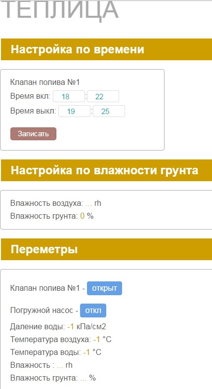

Сейчас занимаюсь клиентом для теплицы.
Для начала простой полив воды в заданное время + монтаж в коммуникаций в теплице.
Сейчас на этапе написания алгоритмов и визуализации.
Исполнительные элементы системы полива закуплены. Едут с Китая.
Кому интересна тема присоединяйтесь. Нужна помощь в оформлении странички.
