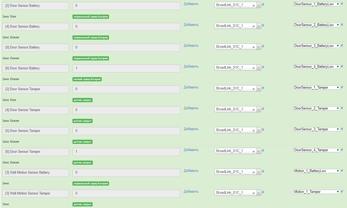

Гы, я сделал это.
Теперь датчики дверей и датчики движения отдают свои заряды батарей и состояние тампер-свитча как дополнительные свойства. На них можно повесить связанные объекты, а значит и действия. Лично у меня всё работает :) Проверил и вскрытия, и батареи (есть у меня парочка разряженных).
как оно выглядит в модулеSPOILER_SHOW
2017-10-14 18.00.57.png (84.9 КБ) 6266 просмотров
Изменённый файл в аттаче, слишком много цитировать будет.
