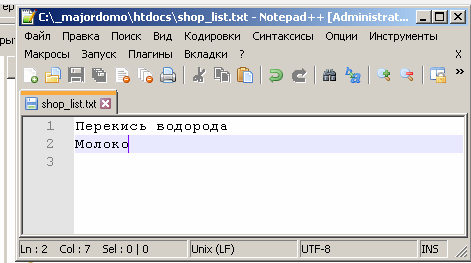

Это результат отправленного из МДМ?
А shop_list.txt создаётся? Какая в нём кодировка?
webms
Сообщения: 498
Re: [Модуль] Продукты (app_products)
Сообщение webms »
на все ответ да
файл utf-8
Сообщения: 1576
Сообщение fandaymon »
webms писал(а): Пт янв 18, 2019 8:14 am на все ответ да
файл utf-8
А питон какой версии? Можно попробовать вместо f=open('/var/www/shop_list.txt') написать f=open('/var/www/shop_list.txt','r', encoding='utf-8')
