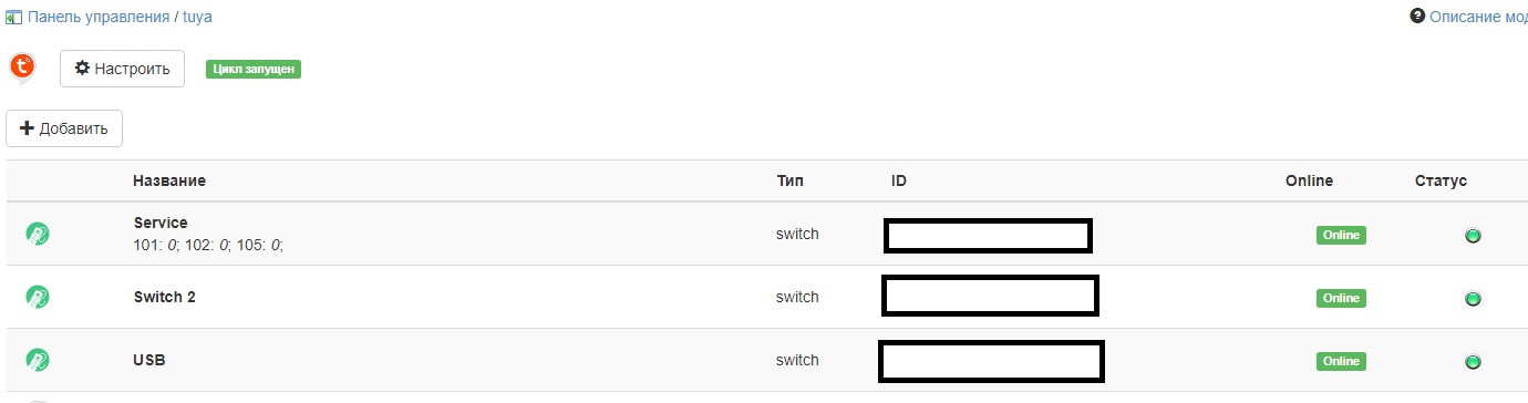

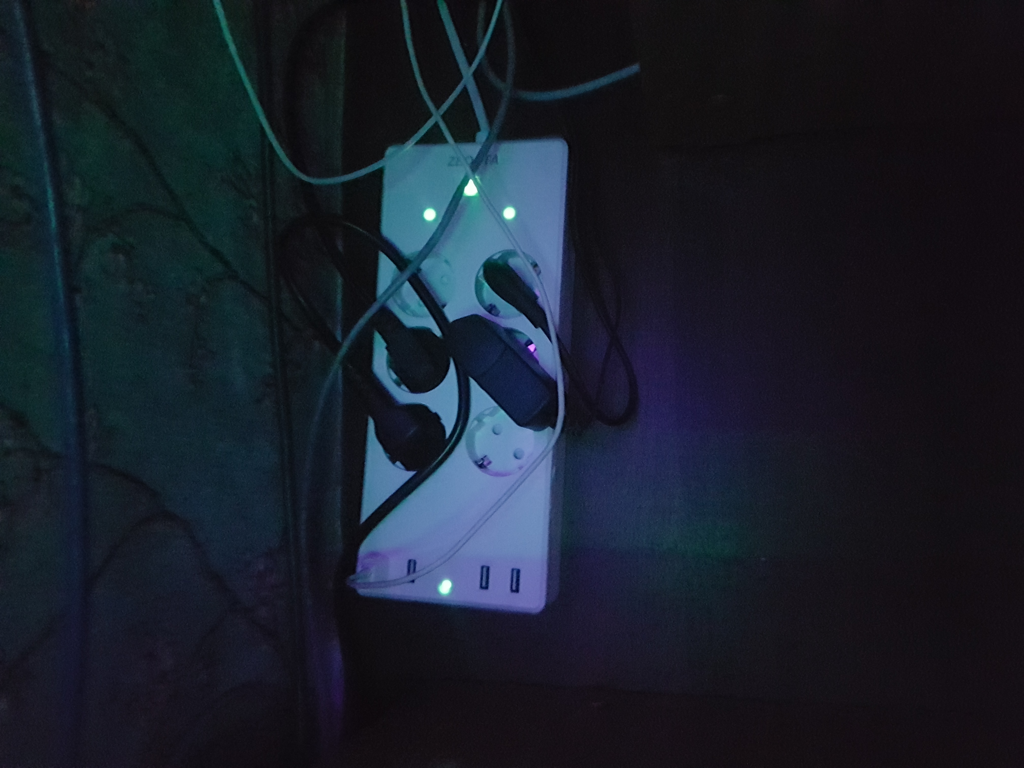

У самого сетевой фильтр Zeoota Smart Power, управляются все блоки, розетки и USB, писка нет, только слышны щелчки при включении\выключении розетки или USB. Мне кажется, что вам лучше обменять свой сетевой фильтр.
Сам сетевой фильтр и настройки в модуле Tuya
Какие блоки управляются

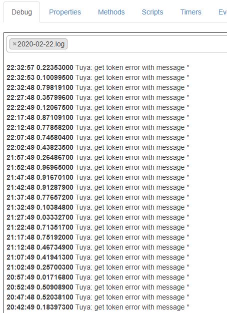

Сообщение Divan »
Снова вылезла ошибка Tuya: get token error with message ''. Управление устройством при этом работает. Зашел в мобильное приложение Tuya, потом в самом модуле нажал обновить и перезапустил цикл. У вас также?
