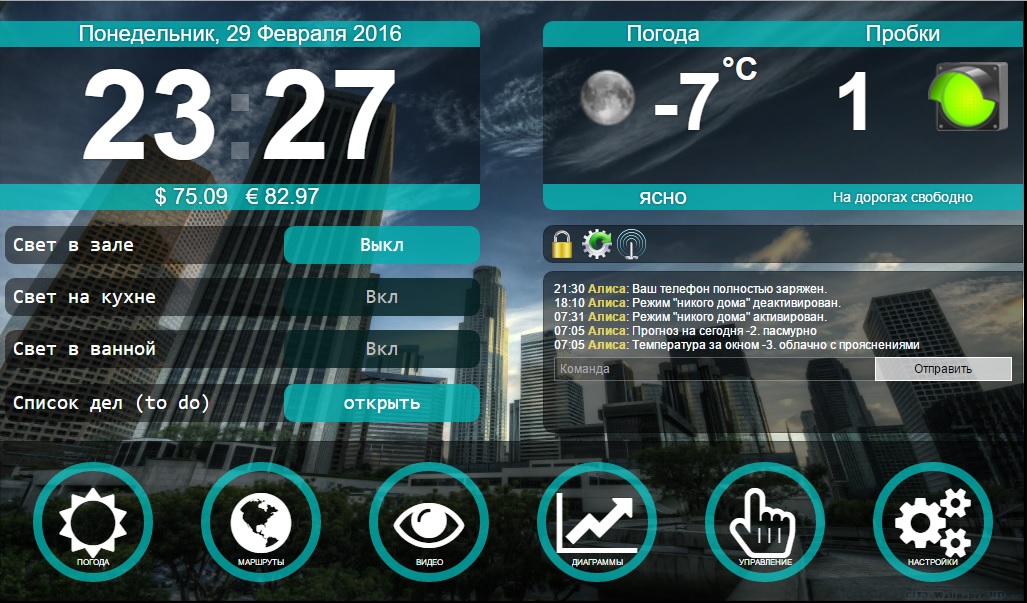

Вот и добрались мои загребущие руки до данных сценок))) До этого как то не было времени ими заниматься, просто экспортировал пару сцен, дабы посмотреть, не более.
Прежде всего спасибо Vovix!
За столь глубокое "капание" сцен, и выставление столь замечательных результатов.
Я немного подогнал под себя главную сценку. Получилось, как по мне, вполне неплохо. Воткнул пробки рядом с погодой (площадь та же, инфы больше). По клику на погоде - переход на сцену погоды...так можно избавится от кнопки в нижнем ряду. По клику на пробках...пока не придумал)) Ну и небольшие косметические изменения в плане отображения даты, курсов валют, текстовой погоды. Нижней панелью пока не занимался.
Выложу скрин - вдруг кому понравятся идеи - возьмут себе.
Довольно занятно получилось с анимацией. При переключении состояний - она срабатывает заново, что выглядит прикольно)).

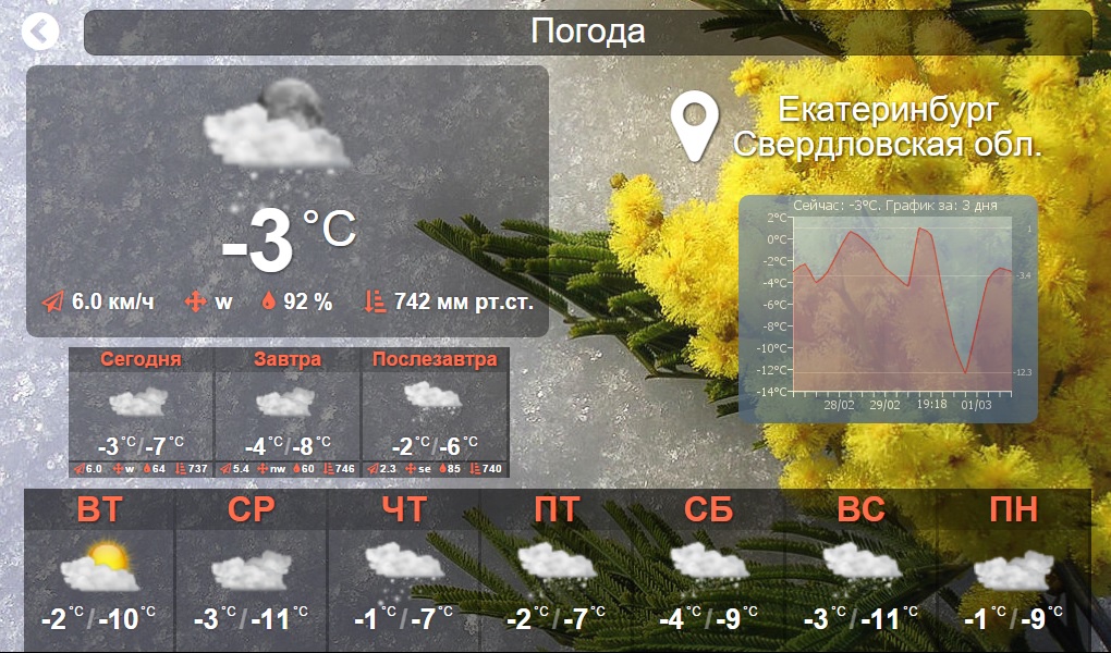

Теперь немного по сцене погоды проконсультируйте. В примере на основе которого делали эти сцены http://codepen.io/icebob/full/yNpgqR/ Погода довольно таки прикольно анимирована при появлении. В экспортах элементов анимирован только заголовок и кнопка назад. Так и есть, или я что-то не доделал? Если так и есть, то может кто-нибудь все таки сделал анимацию как в примере?
Re: Дизайн сцен 2
Добавлено: Вт мар 01, 2016 8:07 pm
Ну...судя по тому что никто не откликнулся - видимо никто не делал.
Как говорится - кто, если не мы)) Чуть чуть поменял оформление.
Поэксперементировал немного с css. Попытался сделать нечто похожее на то, что в примере было.
Собственно вот результат:
_avi (1).gif (326.36 КБ) 17238 просмотров
Прикладываю экспорт элементов. Картинки вроде-бы туда встроены... Если нет - скачать можно тут. Как и в предыдущих - id элементов менять на свои.
Кстати верхняя часть сцены завязана на модуль yandex.weather, так что даже менять ничего не придется, если модуль установлен. Для нижней (с прогнозами) скрипт приведу в порядок, и тоже выложу.
