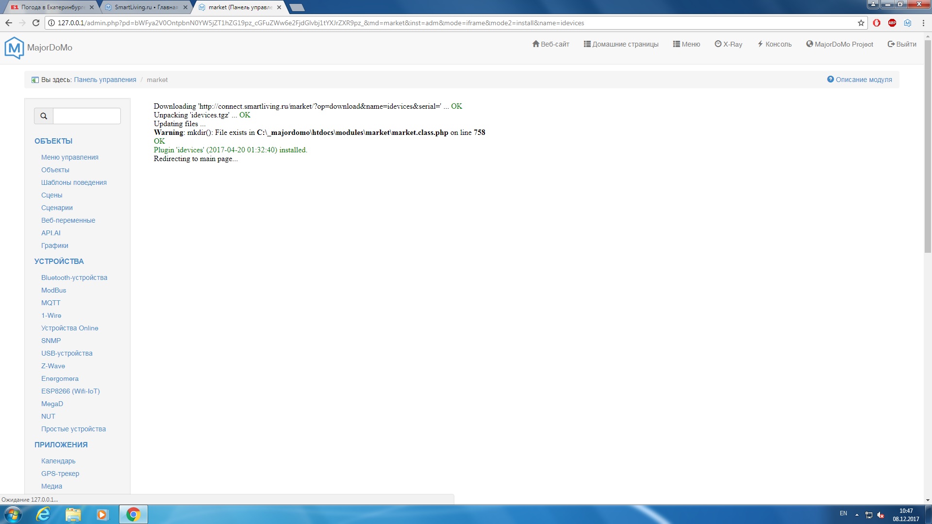

Попробовал все поставить с чистого листа. При установке модуля iDevice выдается ошибка
- Ошибка MDM.jpg (197.8 КБ) 12685 просмотров
