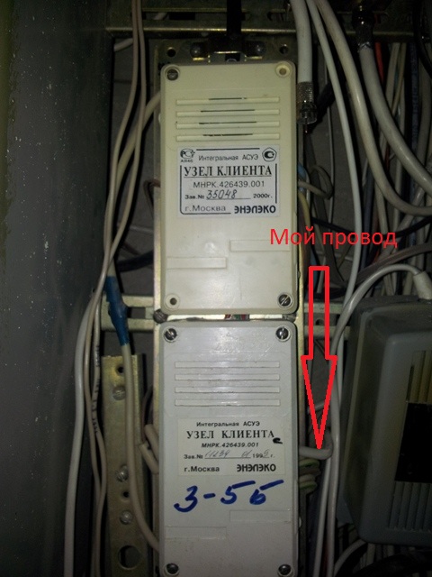

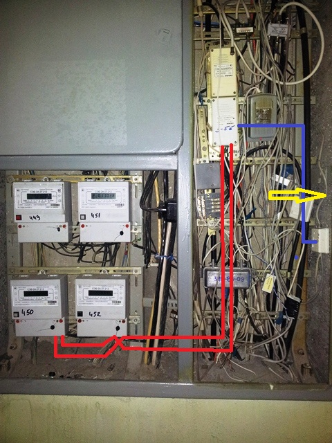

Подключения счетчика СЭБ-2А.07.212
Пара счетчиков (второй соседа) параллельно по RS-485 подключены к узлу клиента АСУЭ. Красный
Дабы не резать провода, подключился к ним в узле клиента на колодке

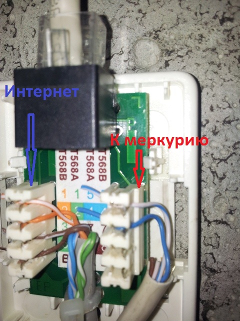

От узла клиента бросил провода на розетку интернета. Синий
При 100 Мбит/с от провайдера, занято всего две пары.
Подключился к свободной паре.

IVE
В квартире в интернет розетку добавил телефонную (какая была)
Получил пару от счетчика к серваку без сверления и ломанья стен :D :D
