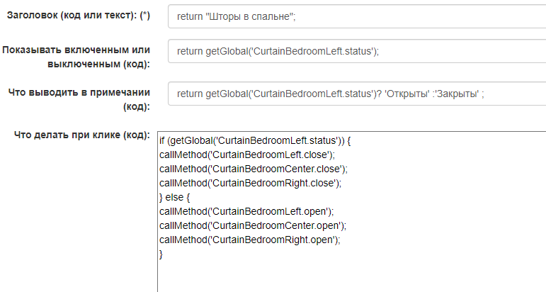

И теперь нужен образец для заполнения, а то не получатеся.
Запись добавляю, имя присваиваю.... а дальше туплю.... getGlobal и т.д. не работает..... что делаю не так....
что куда вписывается?

sije_74 писал(а): Ср ноя 03, 2021 3:48 pm И теперь нужен образец для заполнения, а то не получатеся
Вот несколько примеров:
return (getGlobal('NobodyHomeMode.active')? 'Никого, ' : ''). getGlobal('Sensor_temp07.roundedValue'). '° / ' . getGlobal('Sensor_general01.roundedValue') . 'PPM';
callMethod('Button01.pressed');
Screenshot 2021-11-03 155335.png (32.24 КБ) 6030 просмотров

Сообщение sije_74 »
Всё огонь. Работает. Спасибо.
