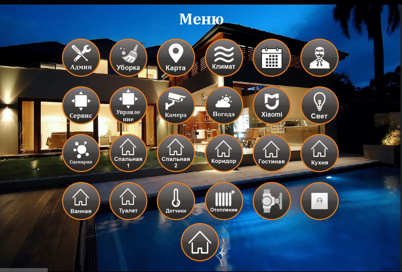

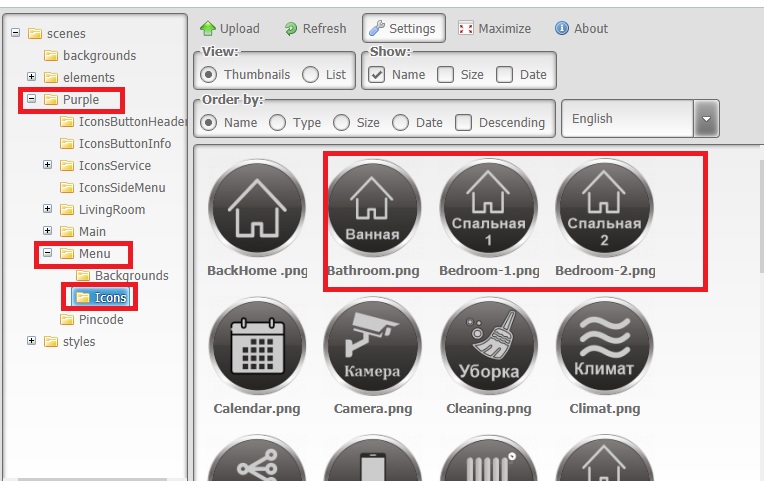

А можно увеличить количество помещений?
Re: [Дизайн] Сцена "Пурпур"
Добавлено: Ср апр 08, 2020 1:12 pm
Divan
На левой стороне главной станицы всего 7 кнопок, расширить кнопки с помещениями можете, добавив иконки на странице меню. Значки есть в комплекте.
Меню можно сделать вот так

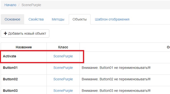

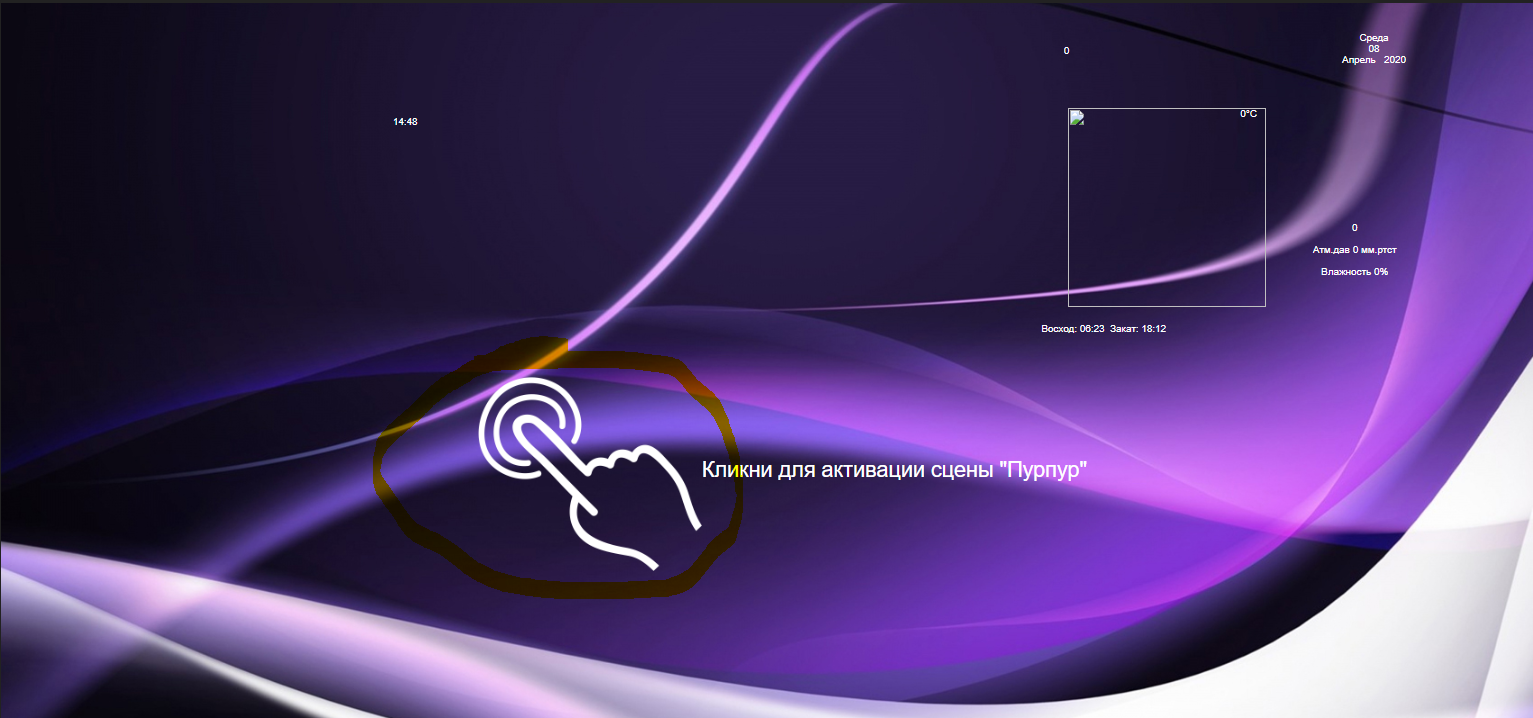

А не подскажите , что может быть. Установил свежий имидж на малинку.
Поставил как на видео боковое меню и сцену.
Включаю веб сайт, но при нажатии на "Активацию" ничего не происходит.
Есть возможность другой активации?

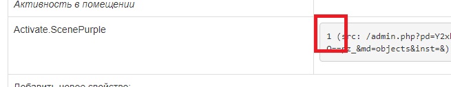

buba911 писал(а): Ср апр 08, 2020 1:41 pm А не подскажите , что может быть. Установил свежий имидж на малинку.
Проверьте Activate.ScenePurple, должно быть пустое значение, если стоит цифра 1, значит активация прошла.
объект активация.jpg (55.19 КБ) 4798 просмотров
объект активация 2.jpg (17.03 КБ) 4798 просмотров

buba911
Единички нет. А при нажатии на руку ничего не происходит, совсем.
