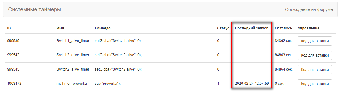

Но ведь откуда-то модуль берет информацию о времени последнего запуска таймера:
Opera Снимок_2020-02-24_125544_127.0.0.1.png (19.15 КБ) 4452 просмотра
Там все немного сложнее... Дата появляется в тот момент, когда таймер начинает выполнять код, после этого как правило ждет минуту и удаляет строчку с этим таймером и создает новую строку в которой есть только планируемое время запуска. Если вы посмотрите на свои таймеры выше - то увидите пустоту, т.к. таймер еще не начал выполнятся. Чтобы реализовать то, что вы просите, мне нужна доп. колонка ADDTIMER в которой будет помещаться именно время создания записи в БД, но для этого нужно менять функцию setTimeOut()
