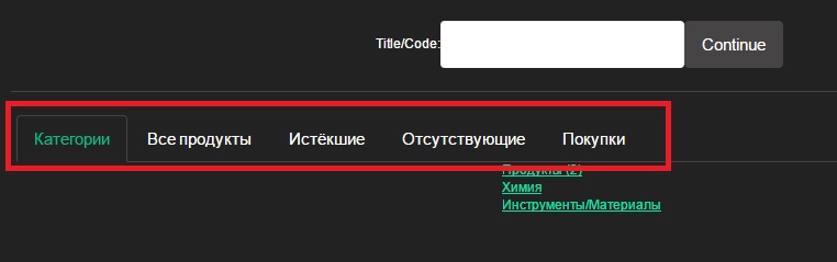

Чет потерялся я немного в модуле))
Табы (обвел красным) откуда берутся на странице? Все шаблоны перерыл - не нашел... Они отсылают к какой то products_view_default.html, которой нигде нет... Она каким-то кодом генерится? Или от куда берется?

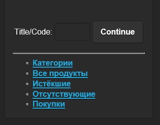

Еще вариант - с мобильника открыть модуль напрямую...но вкладки будут минимум в 2 ряда...а с меньшим разрешением могут быть и в 3-4...в что тоже неудобно....

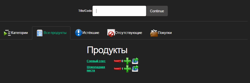

Погуглив немного фишки css нашел небольшое решение)) Не претендует на абсолютную истину, но смотрится вполне нормально...Для начала надо впилить картинки в название. Спасибо Сергею, подсказал где. Выглядит где-то так:
. А теперь главная фишка - css. Закинул в products_search_admin.html.

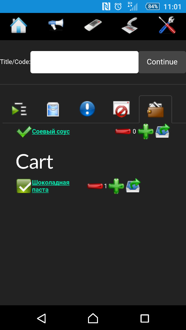

Можно конечно отдельный css создать...но ради 10 строчек - как то лень. Теперь можно в главном меню создать ссылку на /popup/app_products.html, и при переходе по ней с телефона получится что-то такое:
Можно пользовать. Все допилы в архиве. Распаковать в htdocs. Вдруг кому пригодится.
PS: В полевых условиях пока не испытывал...но думаю будет удобнее чем стандартный вариант...Будем пробовать)
