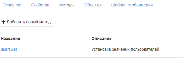

workpage
Уж не знаю, это вы хотели увидеть?

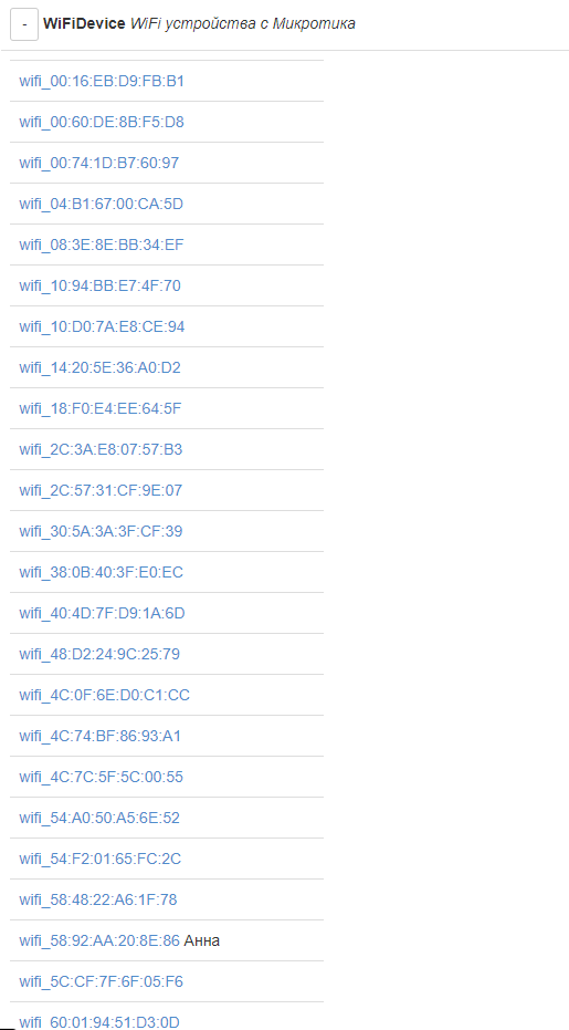

У меня объекты и методы только латиницей, и тоже перестали работать методы. Какие скрины выложить?

имен классов, об!ектов и методов
описать свою ос, откуда и как ставили, проблема с апи.пхп выше описана, ссылки на решение приведены

Windows 10 Pro, система работает около 1,5 лет. Обновляется только на мастер версии.
Вот это для меня китайская грамота: Так же, если у вас в апаче несколько хостов, то проверьте что б была прописана корректная ссылка в /config.php в опции BASE_URL
Сейчас у меня BASE_URL - 127.0.0.1:80
Это правильно?

имя об!екта без спец. символов, оными считаются пробел, двоеточие, подчеркивание (последнее не страшно) и т.д.
пруф https://kb.mjdm.ru/soglashenie-po-oformleniyu-koda/

Logrus писал(а): Вт июл 09, 2019 3:34 pm имя об!екта без спец. символов, оными считаются пробел, двоеточие, подчеркивание (последнее не страшно) и т.д.
Про двоеточие там ничего не сказано. Если не запрещено - значит разрешено. Или я не прав? У меня в таком виде все работало около 1,5 лет.
