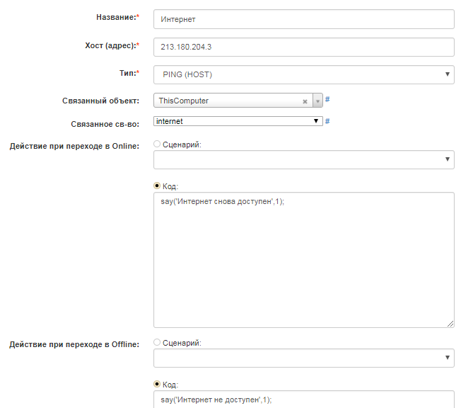

skysilver писал(а):
woow писал(а):Извините, но где это находится (админке в устройствах Online)?
Тут _http://IP_MJD/admin.php?pd=pz_&md=panel&inst=&action=pinghosts
Может гдето пример есть, :|
Raspberry Pi 3B+
Re: Мониторинг состояния системы
woow писал(а):Может гдето пример есть, :|
У меня так
ммм, а в Объекты - systemStates - Communication метод checkState какой код
п.с. можно в коннекте посмотреть, с выше картинкой различия, нет связанных объектов и кода, названия Internet и Router, и наверное нюанс про устр-ва онлайн - выставляйте разумные интервалы проверки при онлайн/оффлайн, незачем лишними данными при привязке свойств переписывать в базу и раздувать лог
Logrus писал(а):ммм, а в Объекты - systemStates - Communication метод checkState какой код
Такой
$details=array();
$red_state=0;
$yellow_state=0;
if (!isOnline('Интернет')) { // в модуле "Устройства Online" должна быть запись с названием "Интернет"
 $yellow_state=1;
 $details[]="Нет доступа в интернет";
if (!isOnline('Интернет-шлюз')) {  // в модуле "Устройства Online" должна быть запись с IP-адресом либо названием "Шлюз"
 $red_state=1;
 $details[]="Не доступен шлюз и беспроводная сеть";
if ($red_state) {
 $state='red';
 $state_title='Красный';
} elseif ($yellow_state) {
 $state='yellow';
 $state_title='Жёлтый';
} else {
 $state='green';
 $state_title='Зелёный';
 $details[]="Есть соединение с интернетом. Роутер доступен.";
$this->setProperty('stateDetails',implode(". ",$details));
if ($this->getProperty('stateColor')!=$state) {
 $this->setProperty('stateColor',$state);
 $this->setProperty('stateTitle',$state_title);
 if ($state!='green') {
  say("Уровень системы связи изменился на ".$state_title.".");
  say(implode(". ",$details));
 } else {
  say("Уровень системы связи восстановился на ".$state_title);
 $this->callMethod('stateChanged');
А ещё, для тех кто не вкурсе...появился модуль статусы системы))
Пока не в маркете, но тестировать никто не мешает...viewtopic.php?f=5&t=4705
skysilver писал(а):У меня так
а в с-во 1 и 2 пишется? и как далее это с-во используешь?
Logrus писал(а):а в с-во 1 и 2 пишется? и как далее это с-во используешь?
Вроде 0 (оффлайн) и 1 (онлайн).
Если интернета нет, то, например, не выполняю запросы к онлайн сервисам - погода, облачный бэкап.
if ( getGlobal('ThisComputer.internet') == 1 ) runScript('getWeatherFromGismeteo');
