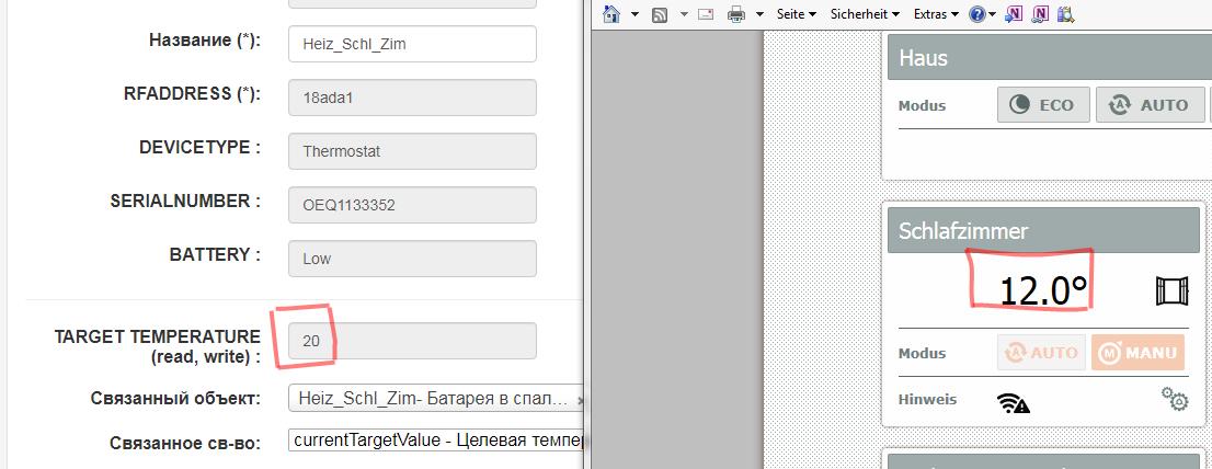

Дмитрий, не подскажете, почему показания температуры не обновляются?
Я уже и ждал, и нажимал кнопку Обновить и SCAN , но в Устройствах eQ-3 MAX! остаётся стоять температура 20°C. Хотя на термостате (как на картинке) и в оригинальной программе стоит 12°C

buba911 писал(а): Сб окт 05, 2019 9:25 am Дмитрий, не подскажете, почему показания температуры не обновляются?eq3_2.jpg
Target - целевая температура. На скрине приложения тоже целевая?

buba911
Да, это целевая температура,
после перезагрузки куба, покаания нормализовались.
Но данные с термостата всё равно приходят в приложение с запозданием. Минуты через 2-5, Когда как.
Почему так? Всё же в одной сети.
Да и ещё, на скрине выше виден символ открытого окна, ёто сигнал с сенсора открытия окна.
Можно ли его как то вывести в приложение?
Re: [Модуль] eq3-MAX! (eq3max)
Добавлено: Чт окт 10, 2019 9:48 am
Модуль запрос делает раз в час, не вижу необходимости производить опрос чаще.

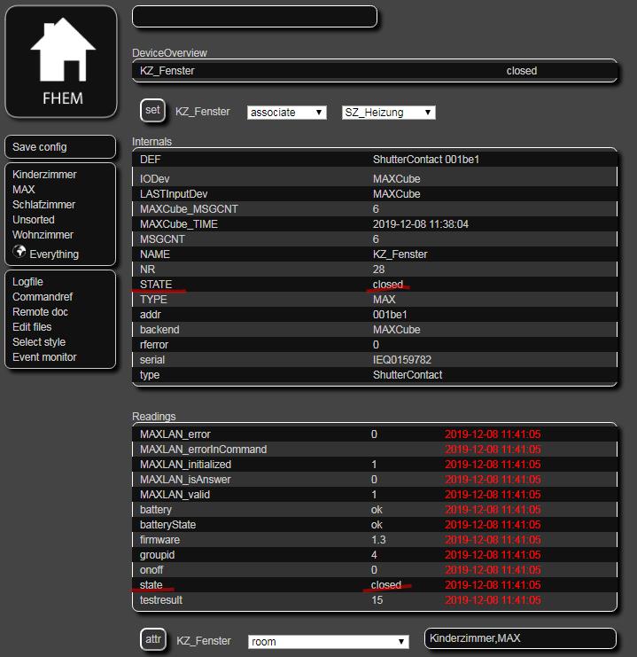

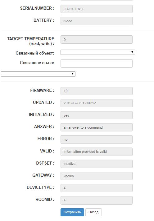

buba911
Здравствуйте Дмитрий, в вашем приложении отсутствует состояние датчика открытия окна.
Я сейчас тестирую другой умный дом FHEM, там эта информация присутствует
Может эта информация вас наведёт на решение отсутствия данных о состоянии?
И опрос состояния у них выставляется вручную ,
, но рекомендуется делать не чаще чем 180 секунд.
