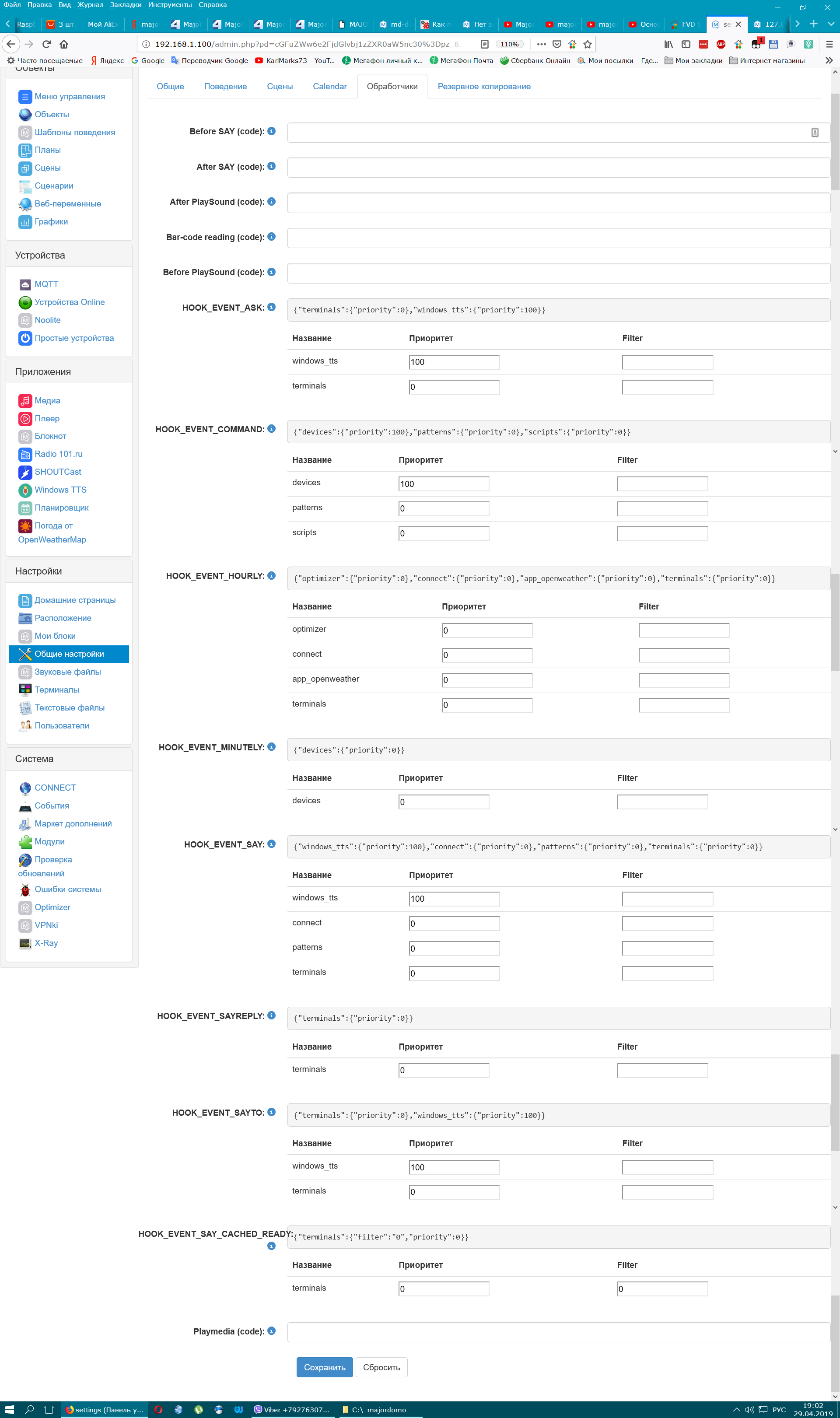

Карл Маркс
Эта страница фигурировала где то в обсуждениях, в верхнюю строчку какой то код вводили. Возможно там что то нужно настроить, но я не нашёл, что и куда. И приоритетов там много. У меня всё правильно?

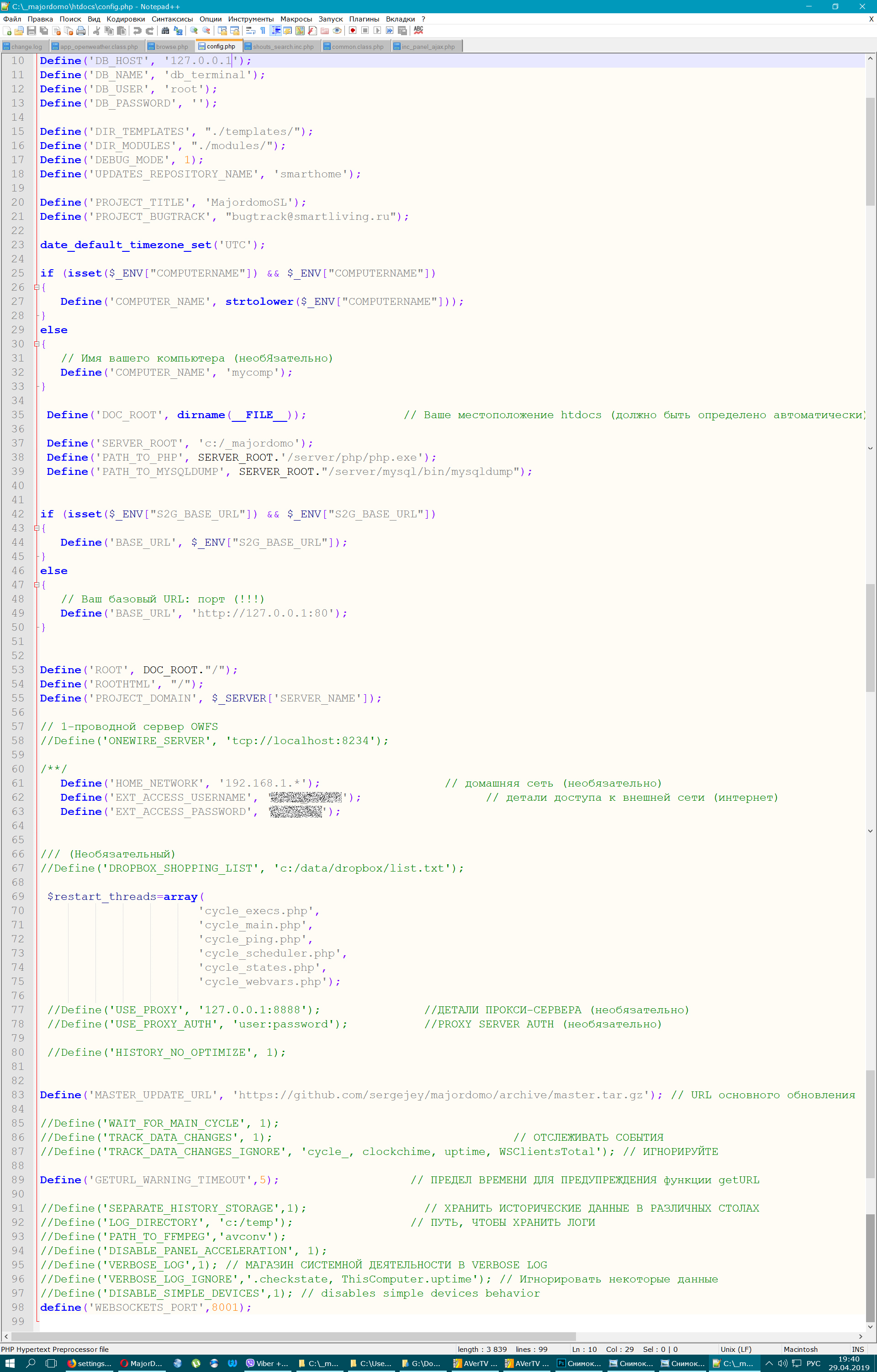

И ещё, я не нашел оформленной страницы config. В некоторых местах не понятно, значение переменной указано, или подсказка, что вводить нужно. У меня всё нужное заполнено?

Карл Маркс писал(а): Пн апр 29, 2019 7:04 pm
Ну, и на чём остановились? Голоса в системе МДМ по-прежнему нет, хотя sapi.js отрабатывает и файлик мп3 создается и проигрывается правильно при запуске скрипта? так?
