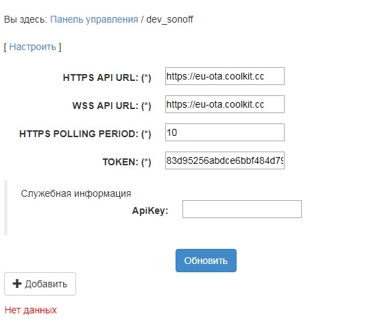

Пришел домой, поплясал танцы с бубном возле связки sonoff-комп с charles и афоней с ewelink и в Apikey один фиг пусто.

xxxShahxxx адреса неправильные. Попробуй из 1го сообщения вставить.

Да я уж все попробовал из интереса. Через чарли все повскрывал.
