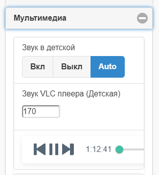

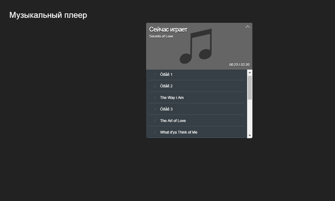

Два вопроса.
1. Что со слайдером после установки модуля (так не удобно)?
2. Можно управлять размерами а то он как то не корректно смотрится?
Изображение Connect

kas5858 писал(а): Пт окт 12, 2018 10:40 am 1. Что со слайдером после установки модуля (так не удобно)?
Без понятия. От куда я знаю, что там творится в ВАШЕМ коде?
kas5858 писал(а): Пт окт 12, 2018 10:40 am 2. Можно управлять размерами а то он как то не корректно смотрится?
Конечно. Через CSS можно сделать с внешним видом все что угодно.
В каком коде? Это стандартный слайдер.

kas5858 писал(а): Пт окт 12, 2018 11:02 am В каком коде? Это стандартный слайдер.
Тогда другое дело, чуть позже гляну. Если удастся воспроизвести баг, то сделаю исправление.

SoulTaker писал(а): Пт окт 12, 2018 11:38 am Если удастся воспроизвести баг, то сделаю исправление.
Готово. Тестируем.

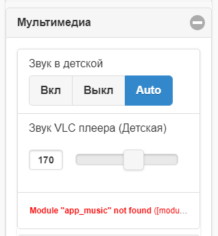

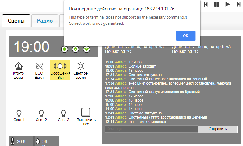

Сергей, плеер красивый. Но надо все таки добавить поддержку IP терминалов. Пока пишет такую картинку

directman66 писал(а): Чт окт 18, 2018 1:01 pm Пока пишет такую картинку
У каждого типа терминала есть свой набор поддерживаемых команд (можно просмотреть в окне редактирования терминала, чуть ниже описания). Для полноценной работы плеера нужна поддержка следующих команд:
'status', 'pause', 'stop', 'next', 'previous', 'seek', 'set_volume', 'pl_get', 'pl_play', 'pl_random', 'pl_loop', 'pl_repeat'
Если хоть одна из этого списка не поддерживается, то отображается сообщение со скрина выше.
directman66 писал(а): Чт окт 18, 2018 1:01 pm Но надо все таки добавить поддержку IP терминалов.
Так что плееру абсолютно все равно, какой терминал. Главное чтобы он поддерживал необходимые команды управления.

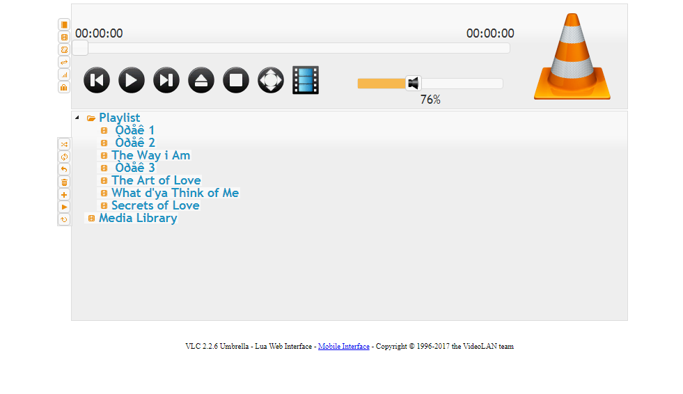

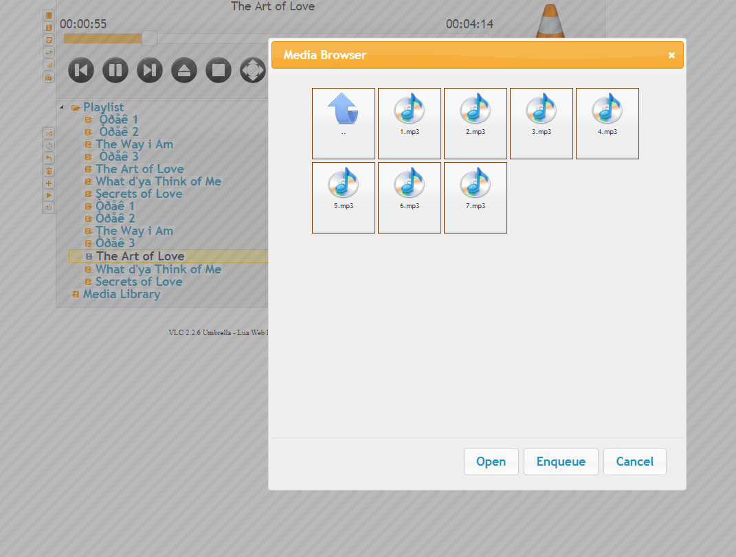

Подскажите пожалуйста в чём может быть проблема, подгружаю плейлист через плеер , запустить не получается. Причём сам плейлист состоит из кряков, не те названия что на сервере. Захожу в vlc те же кряки подгрузились из mjd - музыка не играет. Открываю плейлист, подгружаю из vlc , кряки начинают играть и управлятся как из vlc так и из mjd . Права на vlc и на папку выставил www-data. Права на папку с файлами 0777. Уже всю голову сломал . Подскажите пожалуйста где копать . Радио работает нормально, все отправляет правильно и всё запускается. Система на Raspbery pi3 b+

Названия берутся из ID3 тегов. Попробуйте после загрузки плейлиста и нажатия на плей подождать подольше - там есть один баг, все времени никак не найду поправить - в некоторых случаях после загрузки плейлиста в vlc он долго тупит, прежде чем начать воспроизведение.
