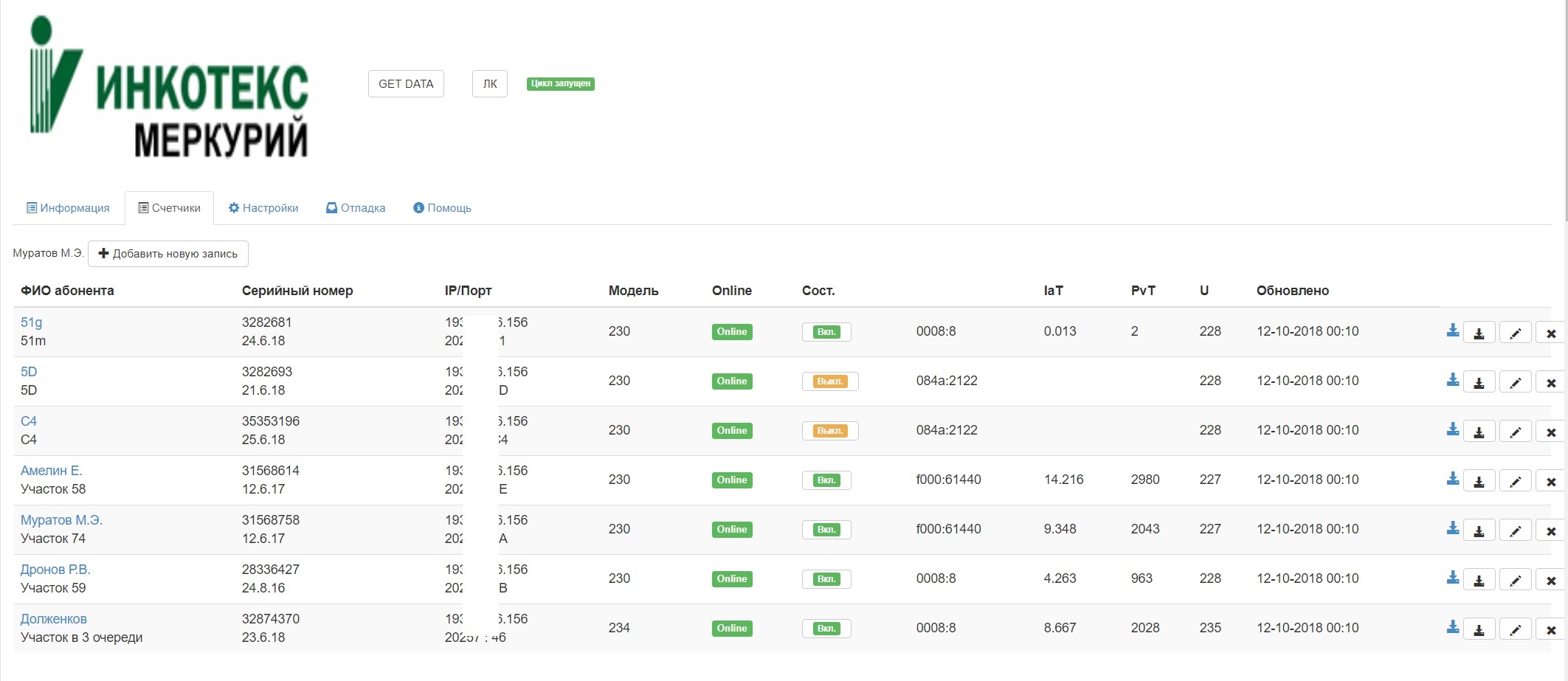

1) Исправлена авторизация по HEX адресу. Добавлена проверка на корректность HEX адреса.
2) Добавлено получение серийного номера, даты производства, версии ПО, состояние включенной нагрузки.
3) Добавлена возможность отключения/выключения нагрузки.
4) Добавлен простейший личный кабинет абонента. Кнопка ЛК вверху админки. Логин/пароль пользователя вводится в настройках счетчика.
5) Добавлена настройка профиля Председателя. Председателю в личном кабинете доступны данные всех счетчиков.
Модуль обновлять через удаление.
