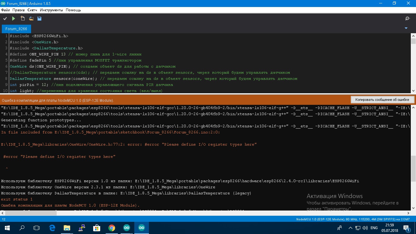

У меня проблема с библиотекой далласа , так как я использую 1.8.5 и мост 2482. Пробовал добавить отправку в твой скетч - заливается , но не вижу коннекта с МД. Все таки намного проще добавить только обработку срабатывания реле по датчику температуры.
Скинь свою версию библиотек далласа и 1-wire.
Еще попробую.....

sarstab писал(а): Чт июл 05, 2018 9:18 pm я попробовал и добавить в этот код переменные из того примера....
Конечно не будет компилиться - переменных нет. Все таки приходи в тему AMS. В воскресенье поговорим ).

sarstab
может у тебя не компилируется потому что она у меня называется OneWire,еще у меня бала проблема в названии т.е. перед названием библиотеки и после был пробел.

У меня перепиленная библиотека для ESP32. Твой скетч на другом компе ((.
