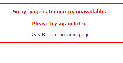

Систему "перезалил" ... теперь на выходе красная рамка... с текстом о том что страница недоступна, Apach значит работает, сама страница пропала.
Но как ни странно, исполняются сценарии которые должны быть по времени.. .Что делать? куда копать? Может вообще переустановить всю систему.?

shemnik69 писал(а):Систему "перезалил" ... теперь на выходе красная рамка... с текстом о том что страница недоступна, Apach значит работает, сама страница пропала.
Красная рамка это скорее всего ошибка MySQL -- в ./debmes/ должна она быть. И надо перепроверить удалялись ли файлы installed из папок /modules/ -- если нет, то надо удалить (они заново сами создадутся).

Все перепробовал...результат один см.
Re: Обновление
Как я и говорил, это ошибка базы данных. Нужно смотреть что в ./debmes/

Восстановил. Правда путем перезаписи flash. Теперь буду делать раз в месяц резервную копию на НDD для гарантии.
