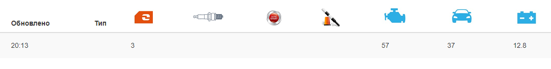

Вторые сутки - полёт нормальный! Но вот с инонками так и не везёт:
Пробовал перезапускать модуль, сам МДМ, малинку, пробовал удалить и заново установить модуль - так значки не появились. Кстати, в объекте все данные есть, а вот галочек на странице модуля - нет.
Re: [Модуль] starline
Добавлено: Сб май 19, 2018 8:51 pm
А что за устройство у вас? Если курсор на отсутствующую иконку наводить, в хинте что написано? И куда ссылается путь картинки ?
