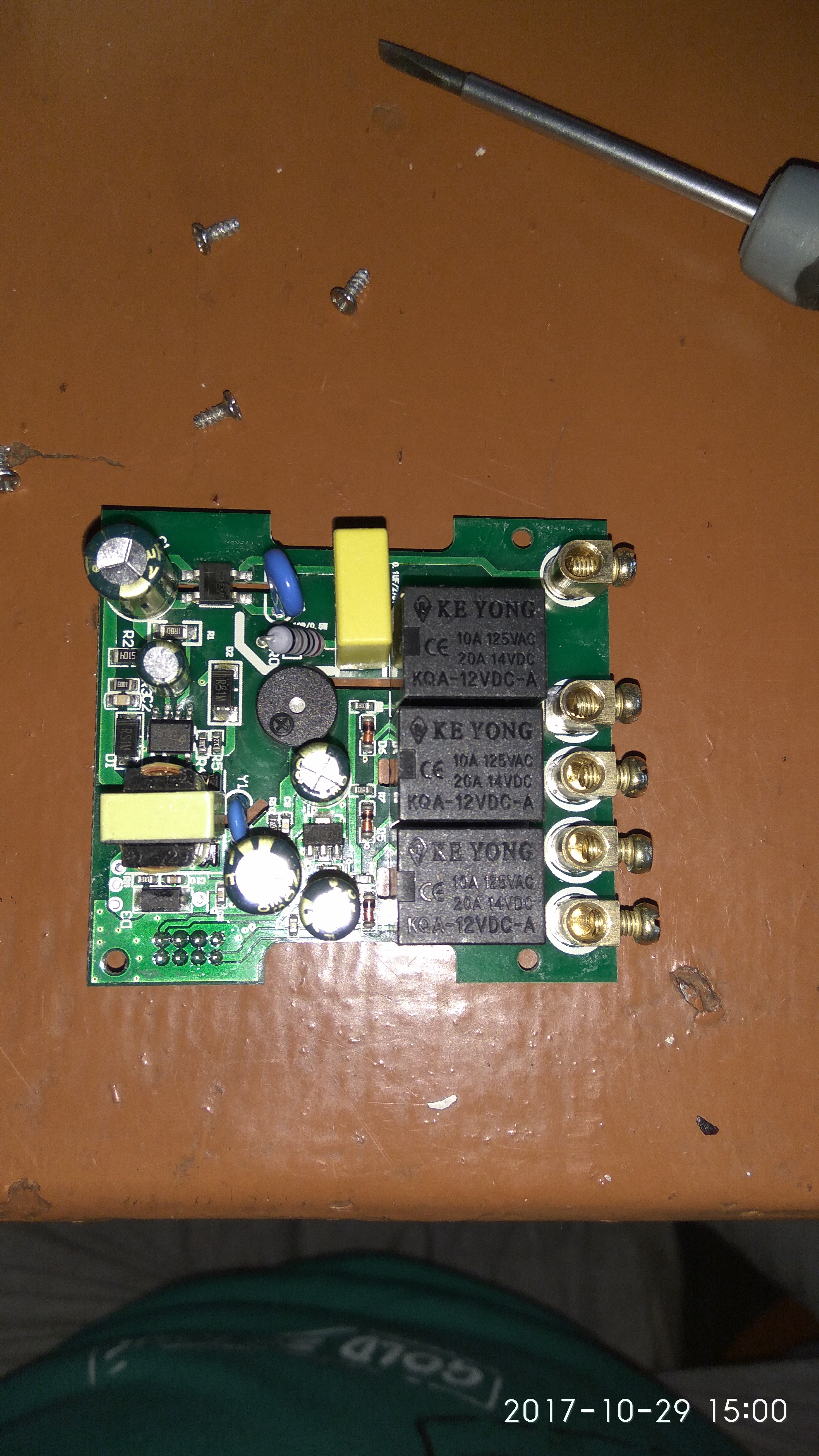

Как в sonoff T1 работать с 433 мгц, как программировать пульты, удалять пульты?
После изучения платы, выяснил что чип на 433 подключён к микросхеме которая обслуживает сенсорные кнопки и возможно в ней свое по. К esp эта микросхема подключена тремя проводами, посути нажимает кнопки.
В ESP свое ПО которое работает еще примерно на подобных 10 девайсах.
О возникшей проблеме, поначалу вроде все работало нормально но уже второй день происходит прям восстание машин, свет на кухне с 7-9 утра включается в хаотическом порядке, иногда и вечером сам включается выключается, от МД отключил, не помогло.
Есть подозрение что возможно зацепил чей то соседский пульт на 433мгц.
Как очистить пульты на 433мгц с выключателя?
Re: Инструкция по программированию SonOff Touch
Добавлено: Ср янв 10, 2018 10:52 am
workpage
VladPTZ писал(а):Как в sonoff T1 работать с 433 мгц, как программировать пульты, удалять пульты?
К esp, 433 модуль не имеет никакого отношения. Он сам нажимает кнопки. Опытным путём было выяснено, что 433 реагирует на длительное нажатие. Причём есть длинное и очень длинное. При этом он пищит (!). Интересно каким местом он звуки издаёт, потому что никакой пищалки на плате я не обнаружил.
Думаю надо что-то с длинными нажатиями химичить. Как вариант обучить своему брелку, что б на чужие не срабатывал. Отпишите, если получится. Тема актуальная.

VladPTZ
Вот после обнаружение и экспериментов с длинными нажатиями, у меня приключения и начались...
Брелка на 433 мгц к сожалению у меня пока нет.
Пищалка там спрятана на плате с реле и управляется напрямую с контролера сенсорных кнопок.
