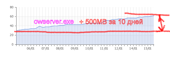

Посмотрел я повнимательнее на OWFS под Windows и вот что увидел. За 10 дней работы утечка памяти составила больше 500 МБ. :shock: Но всё работает и не зависает. Выход видится в принудительной перезагрузке owserver-а раз в несколько дней. Только как бы это грамотно организовать?

Alex писал(а):Посмотрел я повнимательнее на OWFS под Windows и вот что увидел. За 10 дней работы утечка памяти составила больше 500 МБ. :shock: Но всё работает и не зависает. Выход видится в принудительной перезагрузке owserver-а раз в несколько дней. Только как бы это грамотно организовать?
Я не успел провести такое же исседование, но у меня за пару дней нарастало 100 МБ. Причем если остановить Majordomo, то прирастание памяти останавливается. Проблема видимо все-таки в этом. Может перейти с OWFS на JAVA, больно плохо под Windows он работает?
