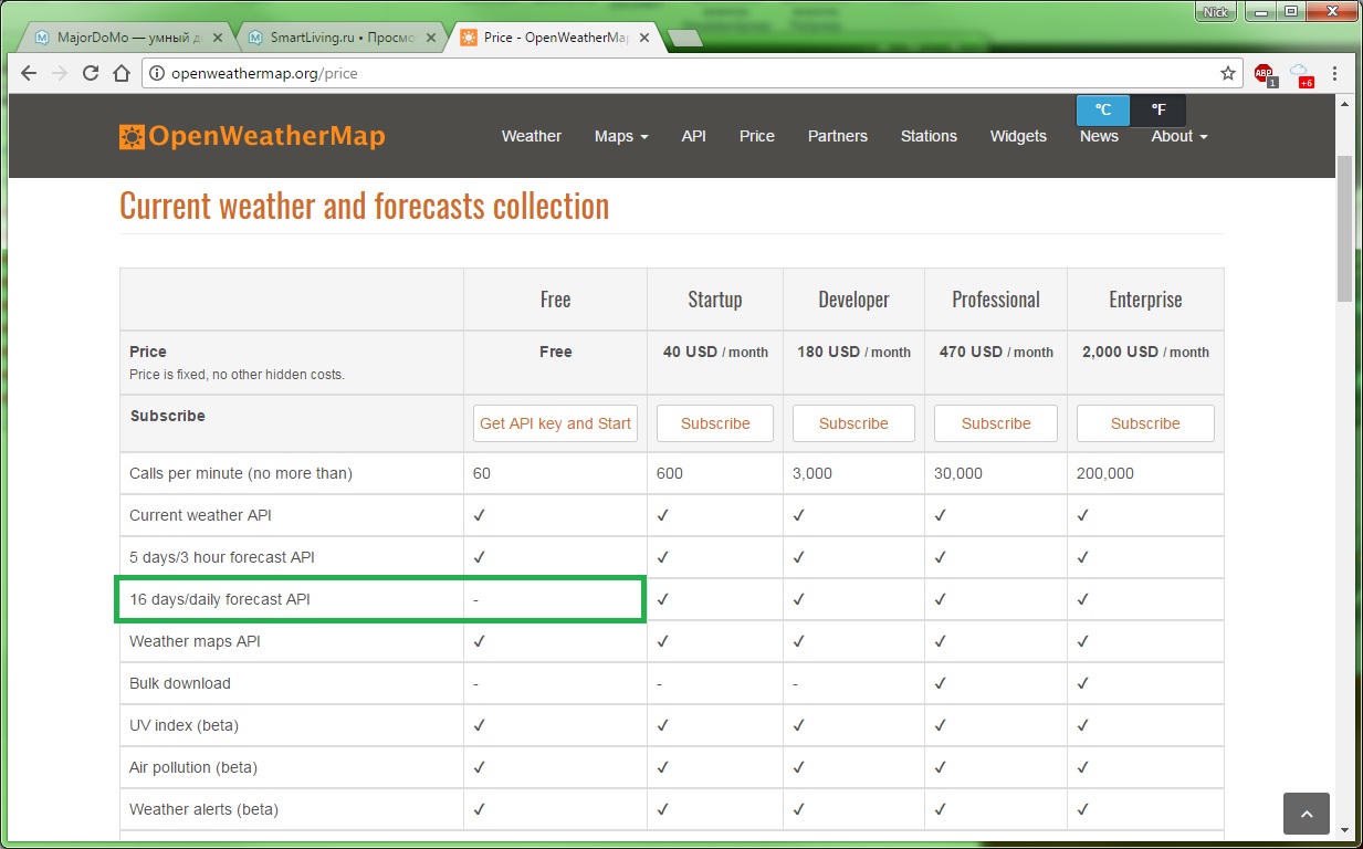

Аха...кажется я понял в чем причина отсутствия прогноза...
По ходу openweather закрыли доступ к 16-дневному прогнозу для бесплатных аккаунтов. Не понимаю тогда, почему у меня он работает...возможно потому что api-ключ старый, и выдавался - когда доступ ещё был....
Интересная ситуёвина...по ходу модуль "перелопачивать" надо...

4. Надо всё таки проверить работоспособность апи в принципе. Со старыми и новыми ключами...вечером выложу инструкцию - что нужно сделать...только потом можно будет решать вопросы о переделке модуля.

В итоге, как я понял, надо переделывать модуль под новые правила openweather?
