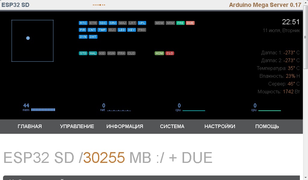

- 273 градуса

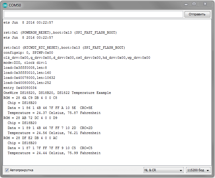

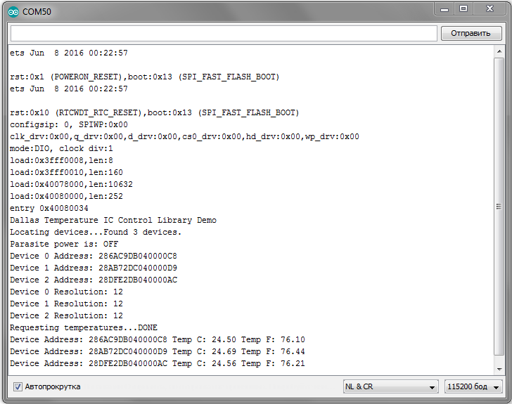

Далласы работают, примеры из библиотек <OneWire.h> и <DallasTemperature.h>(в библиотеках ничего не правил)

И еще момент - на странице SD-cart показывает , что файловая система не известна.

serghei писал(а):Как я говорил ,мне пришлось поменять модуль на плате (родной перегрелся). Скетч заливается, но не видит даллас.
Питание трехпроводное. Всё таки градусники не нашел , но я грешу на модуль. Еще попробую паразитное питание и 470 ом резистор.
Который перегрелся совсем умер или при попытке залить скетч ругался на отсутствие доступа к памяти? А если пин поменять на 16 или 17 и в сто первый раз проверить схему подключения?
