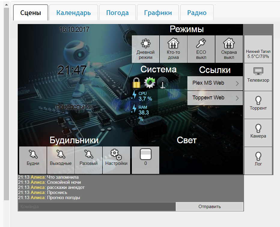

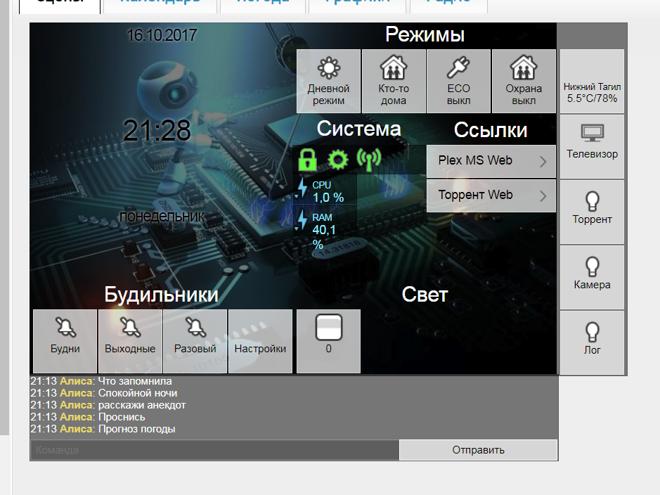

Буду ждать, я со сценами вообще не разбирался, эта мне показалась лучшей для освоения.
Re: Сцены и оформление
Добавлено: Пн окт 16, 2017 7:19 pm
Logrus писал(а):Буду ждать, я со сценами вообще не разбирался, эта мне показалась лучшей для освоения.
Зря ты так))
Лучшая для освоения скорее сценка из темы Дизайн сцен 2. Кстати есть ещё тема просто Дизайн сцен...там есть как простенькие, так и более навороченные сценки....
Моя скорее для опытных ребят, которым захотелось чего-то необычного, и они увидели это на скринах)) для новичков подойдет только прямоугольник в центре, который импортируется в принципе приемлимо)))
Итак...
1) Картинки статусов
status.rar
(33.01 КБ) 496 скачиваний
Лежали в папке \templates_alt\img\icons\status
Там есть что-то лишнее)))типа роутер и hdd вроде)) ну вдруг понадобятся))
2) Шестеренки реально куда-то делись...возможно их отдельно качал...можно скачать и закинуть в S:\cms\scenes\styles\button
3) Иконки как стандартные, так и мои прописаны примерно таким кодом
<img src="/templates_alt/img/icons/status/lock_32_%Security.stateColor%.png" align="absmiddle"> %Security.stateDetails%
<img src="/templates_alt/img/icons/status/system_32_%System.stateColor%.png" align="absmiddle"> %System.stateDetails%
<img src="/templates_alt/img/icons/status/network_32_%Communication.stateColor%.png" align="absmiddle"> %Communication.stateDetails%
Так что как закините в нужный путь - появятся....
4) Для того чтобы появилась "панелька" справа от кнопок - надо создать объект scene_test. Остальные рекомендации (касательно установки java библиотек, чтобы в этой панельке появился кубик с погодой и тп) - смотри в том посте.
Добавлено: Пн окт 16, 2017 7:40 pm
Спасибо, буду разбираться, часы подключал, сейчас нет, вместо куба буду придумывать что-нибудь
Добавлено: Пн окт 16, 2017 7:48 pm
Выключатель света кстати привязан к какому-то классу, и там был включен автоповтор. То есть сколько объектов было в классе, столько он и показывал выключателей.
Часы подключаются до ближайшего обновления. Либо измененные страницы надо помещать в templates_alt. Для того чтобы куб заработал надо three.min.js скачать например отсюда https://threejs.org/ и закинуть по указанному пути. А картинки выкачивать скриптом с яндекса. Скрипт тоже в изначальном посте есть.

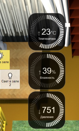

Дело было вечером делать было...дофигачего)) но я устал это всё делать, и сел "порисовать" элементы...решил оживить немного свою сцену с планом квартиры...а то она у меня как-то совсем не приживается =(...больше по душе интерфейсы панелей (без планов квартир)...не суть...
Короче скидал я индикаторы...вроде получилось неплохо...может кому понадобится...выглядят так
Для них нужна библиотека...название не помню - лень искать, если честно, но в гугле находится без проблем, но на всякий случай приложу. Надо закинуть в папку js.
gaugeMeter.rar
(2.06 КБ) 526 скачиваний
Создать HTML элемент на сцене, в дополнительный код css закинуть
код cssSPOILER_SHOW
.GaugeMeter {
  position: Relative;
  text-align: Center;
  overflow: Hidden;
  cursor: Default;
  display: inline-block;
.GaugeMeter SPAN, .GaugeMeter B {
  width: 54%;
  position: Absolute;
  text-align: Center;
  display: Inline-Block;
  color: RGBa(0,0,0,.8);
  font-weight: 100;
  font-family: "Open Sans", Arial;
  overflow: Hidden;
  white-space: NoWrap;
  text-overflow: Ellipsis;
  margin: 0 23%;
.GaugeMeter[data-style="Semi"] B {
  width: 80%;
  margin: 0 10%;
.GaugeMeter S, .GaugeMeter U {
  text-decoration: None;
  font-size: .60em;
  font-weight: 200;
  opacity: .6;
.GaugeMeter B {
  color: #000;
  font-weight: 200;
  opacity: .8;
.GCont {
background-color: #000;
opacity: .8;
border-radius: 30px;
border:1px solid #777;
а в состояние
код элементаSPOILER_SHOW
<script src="/js/gaugeMeter.js"></script>
<script>$(".GaugeMeter").gaugeMeter();</script>
<div class="GCont">
<div class="GaugeMeter" id="test" data-total="40" data-used="%Sensor_temp03.value%"
     data-text="<font style='color:White;size:13px'>%Sensor_temp03.value%</font>"
     data-append="<font style='color:white'>°C</font>" data-prepend="<font style='color:white'>%Sensor_temp03.dynamic% </font>"
     data-size="140" data-theme="White" data-back="RGBa(255,255,255,.2)" data-width="15" data-label="Температура"
     data-label_color="#FFF" data-stripe="3"></div>
</div>
Параметры:
data-width="15" - высота деления
data-stripe="3" - ширина деления
data-size="140" - диаметр круга
data-label="Температура" - подпись под значением
data-style="Full" - Full, Semi or Arch (полный круг, полукруг или арка)
Все параметры тут
по мануалу только положительные числа, однако и отрицательные использовать можно, в таком случае data-total и data-used должны быть отрицательными
Мож кому интересно будет =).
Теперь правда выключатели света неказисто смотрятся рядом с такими "Мощными" информерами =D. Надо будет тоже что нить городить...либо перейти на что нить менее громоздкое...

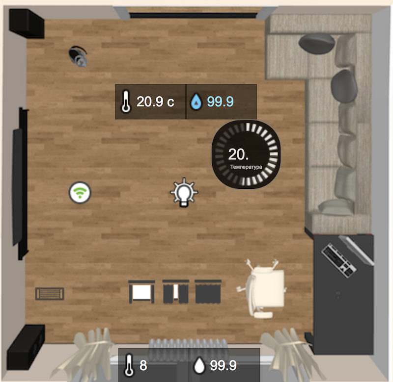

igorewa
Очень красиво смотрятся, обязательно буду их использовать, но сразу вопрос, ожно ли их уменьшить, а то занимают пол сцены ) А еще после точки нет десятых, или точку убрать или десятые вывести.
Re: Сцены и оформление (сборка)
Добавлено: Пт дек 01, 2017 5:47 pm
У меня, видимо, сцена в оч большом разрешении =D...уменьшить можно...
data-size="140" как раз размер....а ещё, вам скорее всего понадобится data-width="15" - это длина этих "палочек" графика...
Десятые по-моему не вывести...хотя, если шрифт уменьшить data-text="<font style='color:White;size:13px'>%Sensor_temp03.value%</font>" то может что и выйдет.
Ещё хз, как надпись ("Температура") отреагирует на уменьшение...
Сам хочу что-нить сделать интересное...но не могу найти адекватных примеров...
https://codepen.io/emad_elsaid/pen/wryLg вот такие находил...но что-то сильно простенько...те, что выложил - пока больше всего понравились =)
Добавлено: Пт дек 01, 2017 6:01 pm
igorewa
Уменьшается вместе со словом температура, но становиться плохо читаемым и теряется вся красота ( Нужно начинать рисовать новую сцену, красивую и современную ))

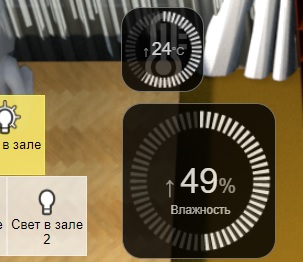

Адаптировал под меньший размер сцены...убрал нафиг надпись, поставил значек на фон...вроде адекватно смотрится...и размером с выключатель -75х75. Ещё бы текст ну совсем чуууть чуть побольше...но это уже, скорее всего, в библиотеку лезть надо.
cssSPOILER_SHOW
.GaugeMeter {
  position: Relative;
  text-align: Center;
  overflow: Hidden;
  cursor: Default;
  width: 54%;
  position: Absolute;
  text-align: Center;
  font-weight: 100;
  overflow: Hidden;
  margin: 0 23%;
  width: 80%;
  margin: 0 10%;
  font-size: .60em;
  font-weight: 200;
  opacity: .6;
.GaugeMeter B {
  color: #000;
  font-weight: 200;
  opacity: .8;
.GCont {
opacity: .8;
border-radius: 18px;
.fa {
    font-size: 65px;
    padding-top: 5px;
   color: #ffffff3d;
position: absolute;
margin-left: 21px;
элементSPOILER_SHOW
<link rel="stylesheet" href="/css/font-awesome/css/font-awesome.min.css">
<div class="GCont">
<span class="fa fa-thermometer-full"; aria-hidden="true"></span>
     data-text="<font style='color:White;size:18px'>%Sensor_temp03.value%</font>"
     data-append="<font style='color:white'>°C</font>" data-prepend="<font style='color:white'>Sensor_temp03.dynamic </font>"
     data-size="75" data-theme="White" data-back="RGBa(255,255,255,.2)" data-width="9" data-label=""
     data-label_color="#FFF" data-stripe="2"></div>
</div>
