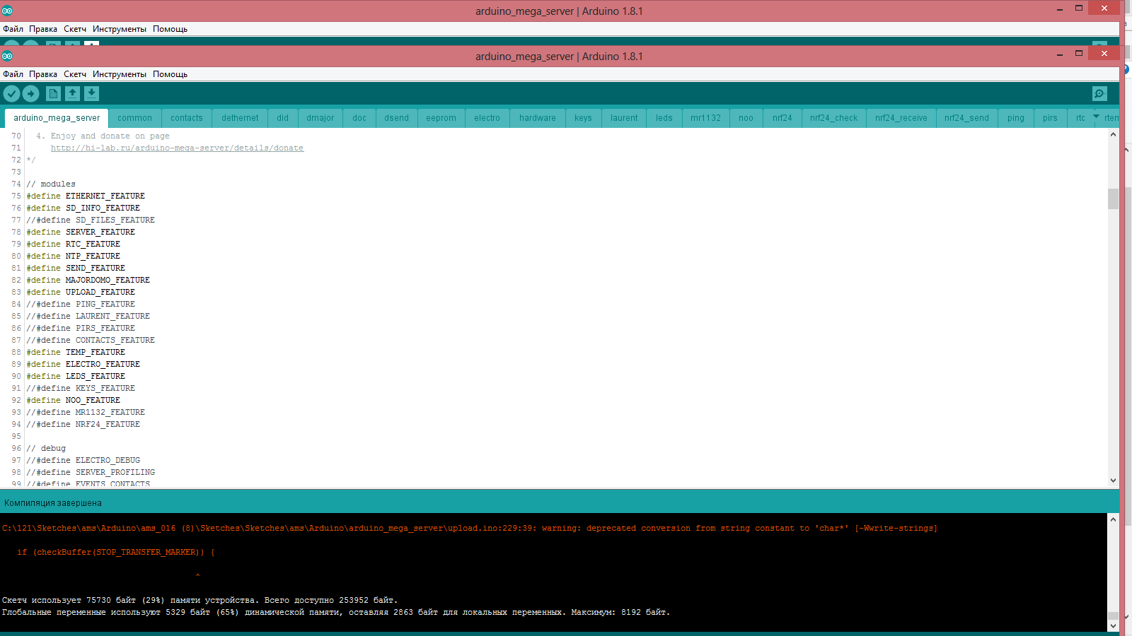

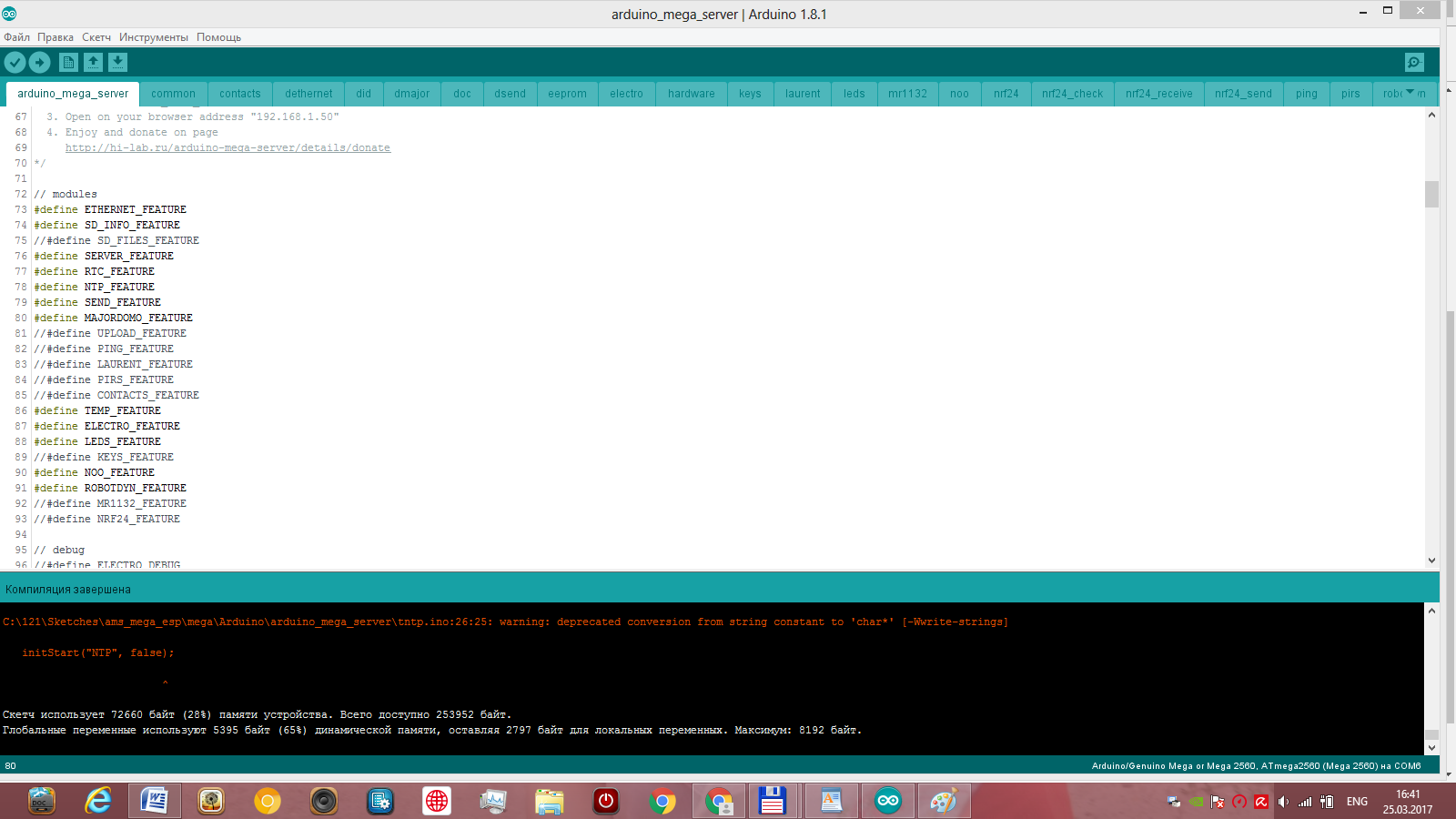

результаты компиляции 1.8.1
рободин
обычный мега сервер

с перепиленным модулем на 1.8.1
28 пзу и 70 озу,свободно озу 2400 правда не знаю работает
