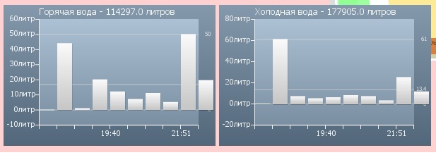

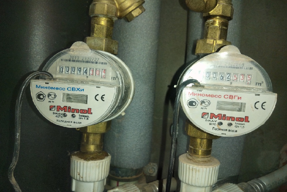

Использую счетчики с импульсными выходами Minol, считает до литра.
Считаю импульсы ESP8266 с отпторазвязкой. Параллельно подключил на постоянку батарейку от старого телефона, хватает на более чем на 12ч резервного питания. Да и автономное время не так важно, так как показания дублируются на сервере.
Так как я не умею работать с базой данных, просто тупо сравниваю раз в пол часа два значения. Из последнего показания вычитаю то что было пол часа назад и записываю это значение отдельно, тем самым узнаю расход за последние пол часа и уже из этих чисел строю график. И ничего нигде не нужно обнулять, сразу имею и онлайн показания со счетчиков и расход воды за каждые пол часа.
Учет воды.jpg (35.08 КБ) 10837 просмотров

Оригинальное решение , особенно графики. К сожалению я не умею математику вставлять в МД. Можно код для таких графиков ? И куда их вставить . Думаю под себя переделаю. Пока вывел показания на страничку - прикольно смотрится. У меня так.

Забавно получилось))
Да никакой хитрой математики.
Просто раз в час или пол часа (период подсчета потребления воды) запускаю данный сценарий с помощью onNewMinute:
$online_g=getGlobal("Gorychaya_voda.online"); //получаем старые значения горячей воды
$online_x=getGlobal("Xolodnaya_voda.online"); //получаем старые значения холодной воды
$online_g60=getGlobal("ESP8266009e9845.counter2"); //получаем новые значения горячей воды напрямую с ESP8266
$online_x60=getGlobal("ESP8266009e9845.counter1"); //получаем новые значения холодной воды напрямую с ESP8266
$hour_g=($online_g60-$online_g); //высчитываем потребление горячей воды за последний час или пол часа.
$hour_x=($online_x60-$online_x); //высчитываем потребление холодной воды за последний час
sg('Gorychaya_voda.online',$online_g60); //записываем измененное новое значение г. воды в ячейку из ESP8266
sg('Xolodnaya_voda.online',$online_x60); //записываем измененное новое значение х. воды в ячейку из ESP8266
sg('Gorychaya_voda.hour',$hour_g); //записываем значение потребления г. воды за последний час
sg('Xolodnaya_voda.hour',$hour_x); //записываем значение потребления х. воды за последний час
Графики строю в сценариях с помощью этого http://majordomo.smartliving.ru/Main/ModuleDrawGraphics
<img src="/pChart/?p=Gorychaya_voda.hour&unit=литр&type=12h&gtype=bar&width=300&height=200&px=10&title=Горячая вода - %Gorychaya_voda.online% литров">

Эти счётчики тоже с герконом ? Можно схему подключения к ESP ? Что-то вроде этого ?
