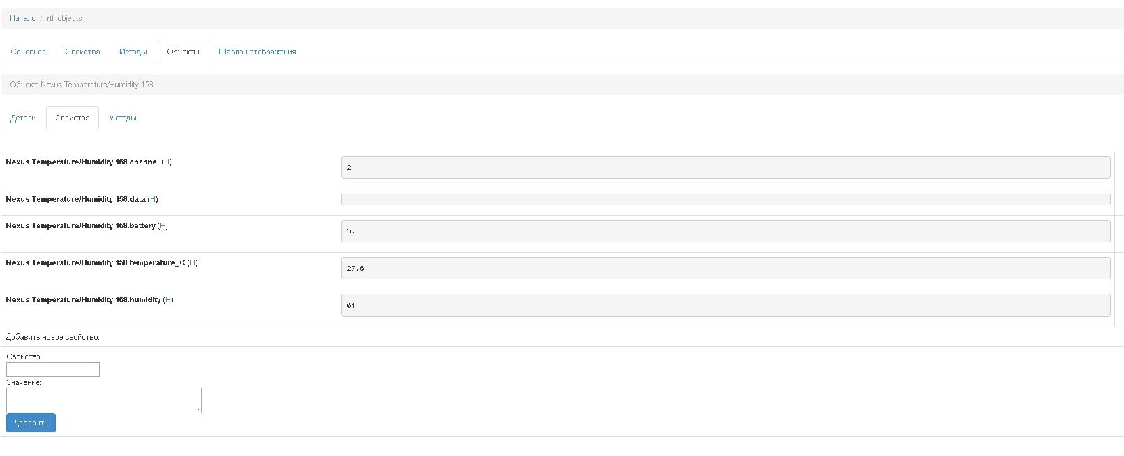

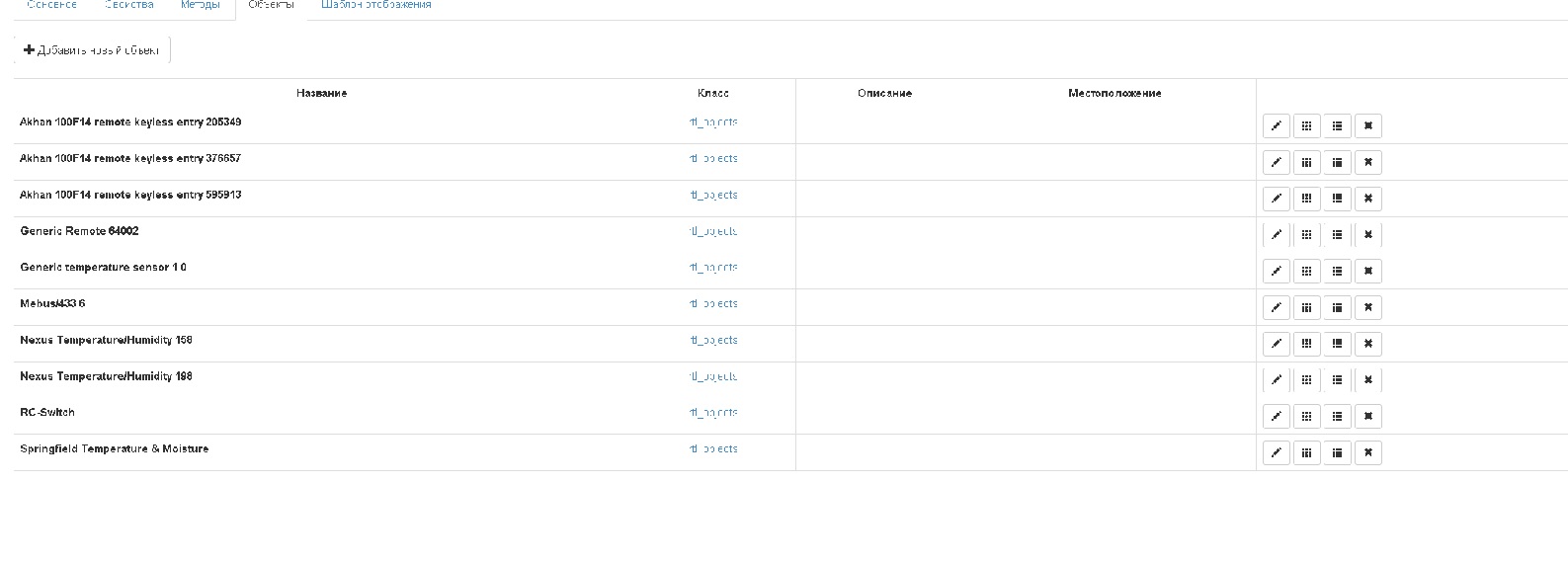

Re: связь с уст-ми по ir и 433 через broadlink и usb tv dong
Добавлено: Вс май 21, 2017 8:02 pm
скрины
