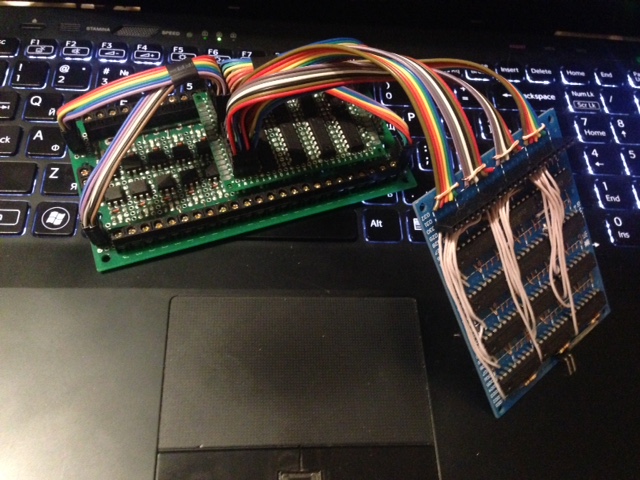

olehs писал(а):На фото нижняя плата слева - 24х канальная опторазвязка. Маленькая поверх - подавитель дребезга на MC14490.
А правая служила временной заменой контроллера: J-K триггера работали переключателями.
Вложение IMG_2710.JPG больше недоступно
Последний раз редактировалось Руслан Ср дек 07, 2016 1:02 pm, всего редактировалось 1 раз.
