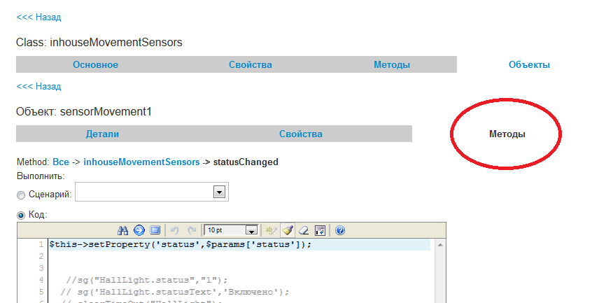

В панели управления, в разделе объекты, если выбрал метод, то вернуться проблематично.
При активной вкладке, заголовок неактивен.
По идее было бы удобно ткнуть еще раз не методы и попасть в список методов
