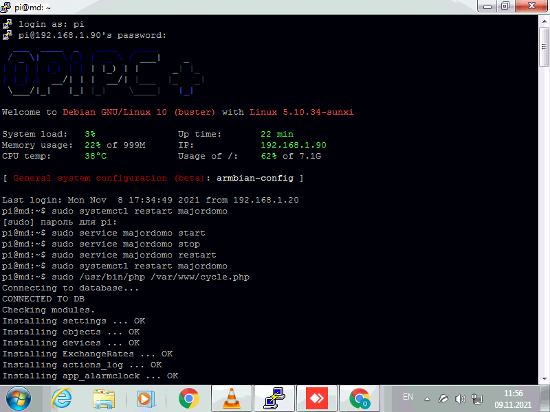

циклы не стартуют с системой.приходится запускать их вручную

mihei писал(а): Пн ноя 08, 2021 5:47 pm циклы не стартуют с системой.приходится запускать их вручную
Так и я вам про то.
Что в терминале пишет на sudo service majordomo start или sudo systemctl start majordomo ?
По пути /etc/init.d или /etc/systemd/system фаил majordomo присутствует?

Прошу прощения что пропадаю.К сожалению плохо сосвободным временем.Приходится заниматься урывками.По пути /etc/init.d файл majordomo есть.В терминале ничего не пишет.

Не надо в ручную запускать cycle.php.
У вас мажор стартует с команды sudo service majordomo start ? Никаких ошибок нет, должен.
Другое дело почему не стартует сам после перезагрузки, но это уже другой вопрос.

andrey040670 писал(а): Вт ноя 09, 2021 12:23 pm Не надо в ручную запускать cycle.php.

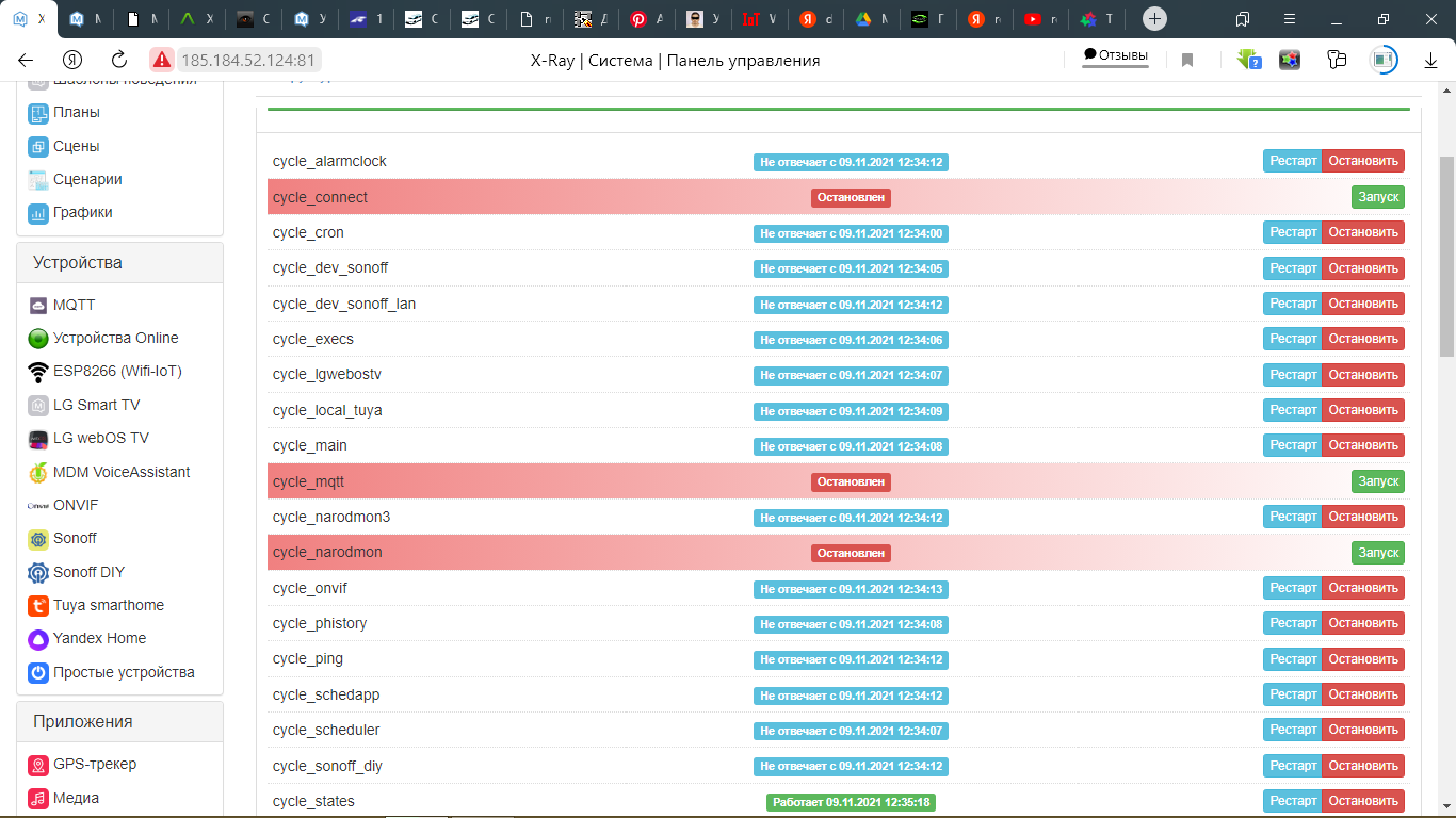

В том и дело.Сейчас закрыл терминал и циклы встали в такое состояние
Снимок экрана (5).png (190.02 КБ) 4875 просмотров

mihei писал(а): Вт ноя 09, 2021 12:36 pm В том и дело.Сейчас закрыл терминал и циклы встали в такое состояниеСнимок экрана (5).png
Это происходит когда вы запускаете cycle.php, что естественно.
Я же просил не запускать его, а выполнить команду sudo service majordomo start, и посмотреть завёлся мажор или нет, так как ошибок нет, то я склонен думать, что мажор стартует нормально.

Нет.не работает

mihei писал(а): Вт ноя 09, 2021 12:48 pm Нет.не работает
Вы с правами не игрались?
На всякий случай выполните
find  /var/www/html/ -type f -exec chmod 0644 {} \;
 find  /var/www/html/ -type d -exec chmod 0755 {} \;
Если путь верен (html), если нет поправьте.
И попробуйте опять запустить сервис.

cycle_states заработал.Остальные так же.
