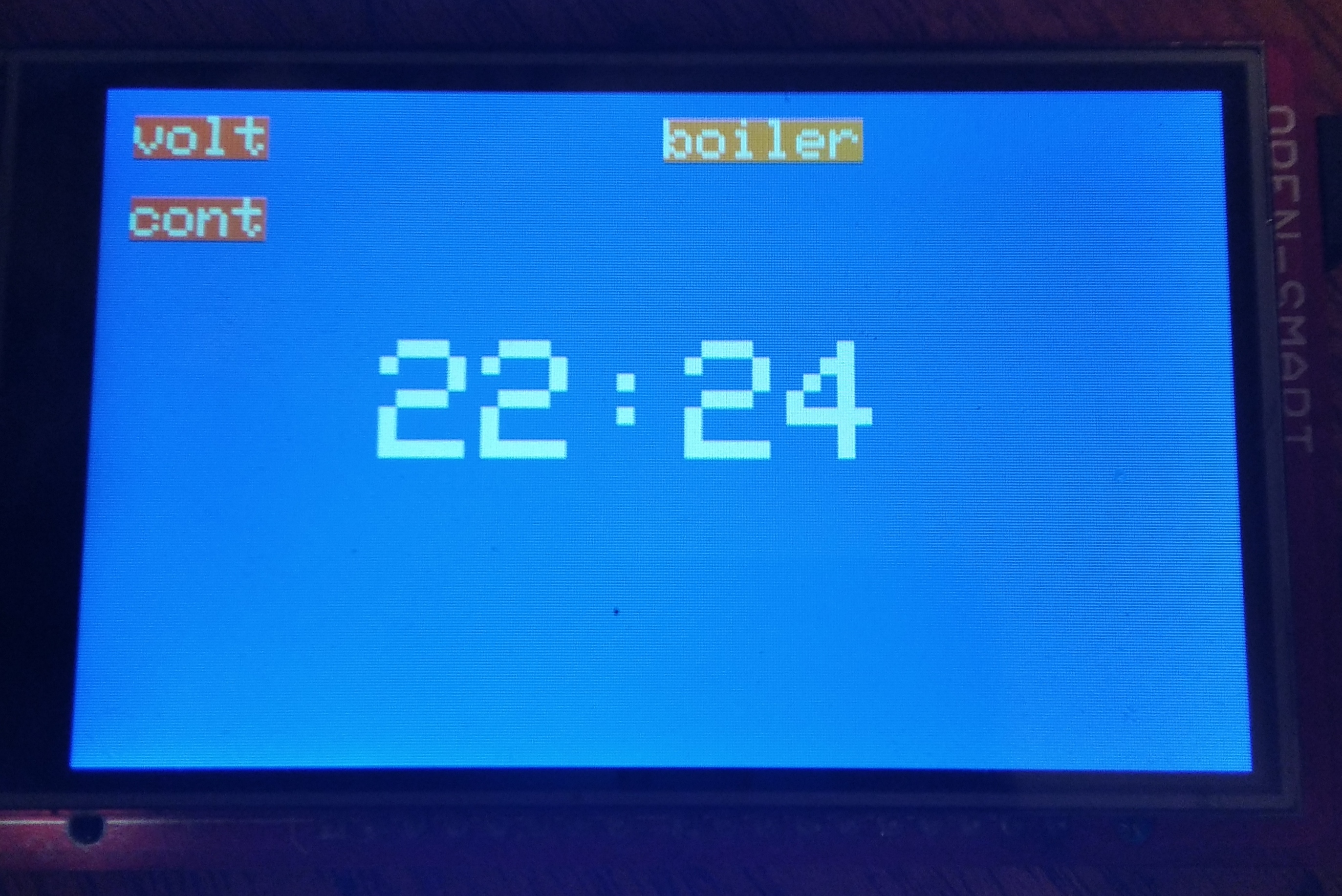

Приветствую Всех. За основу кода взята версия для платы RobotDyn , и правильнее было бы писать в соответствующей ветке.
Во первых , код нормально компилится в 1.8.5 без всяких правок. Очень подробно механизм взаимодействия двух серверов расписан Тут.
Я совсем не умею программировать , поэтому код будет как есть. Тем не менее время с 8266 забирает нормально. Рассматривайте это как пример к действию. Все манипуляции производим во вкладке robotdyn. Сначала объявляем переменную data1 . В ней будет находится время с 8266. Добавить на первой вкладке

    if (serialReq.startsWith("2020-")) {        // Когда прилетает строка с 8266 , которая начинается с 2020
     data1 = (serialReq.substring(11,16));   // вырезаем цифры с 11 по 16
    Serial.println(data1);                         //выводим в сериал. Потом куда угодно

#ifdef TFT
        tft.setTextColor(White, Blue);
        tft.setTextSize(6);
        tft.setCursor(100, 92);           // выводим время - час
        tft.print(data1);
        tft.setTextColor(White, Orange);
        tft.setTextSize(2);
        tft.setCursor(10, 10);
        tft.print("volt");
        tft.setTextSize(3);
        tft.setCursor(74, 10);
        tft.print(data2);
        tft.setTextSize(2);
        tft.setCursor(200, 10);
        tft.print("boiler");
        tft.setTextSize(3);
        tft.setCursor(290, 10);
        tft.print(data3);
        tft.setTextSize(2);
        tft.setCursor(10, 40);
        tft.print("cont");
        tft.setTextSize(3);
        tft.setCursor(90, 40);
        tft.print(data4);
#endif
#endif // ROBOTDYN_FEATURE
В результате в сериале Меги увидим
  • 2
    22
    22:
    22:1
    22:17
    22:17
    22:17
    22:17

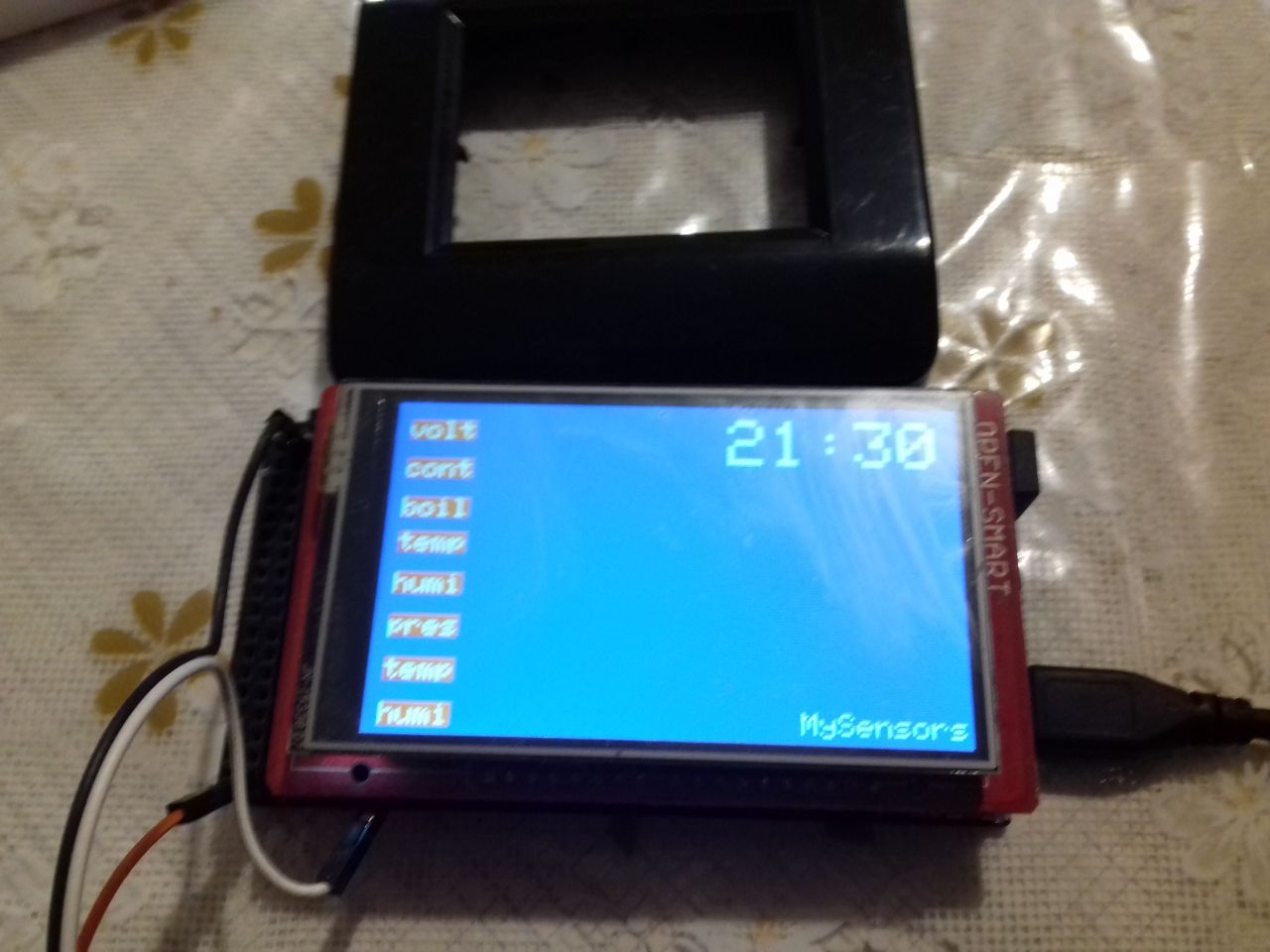

PS/ Я сверху Меги посадил TFT экран , поэтому интернет шилд прицепить не получается.
Если что то не понятно , спрашивайте. По мере возможности отвечу.
