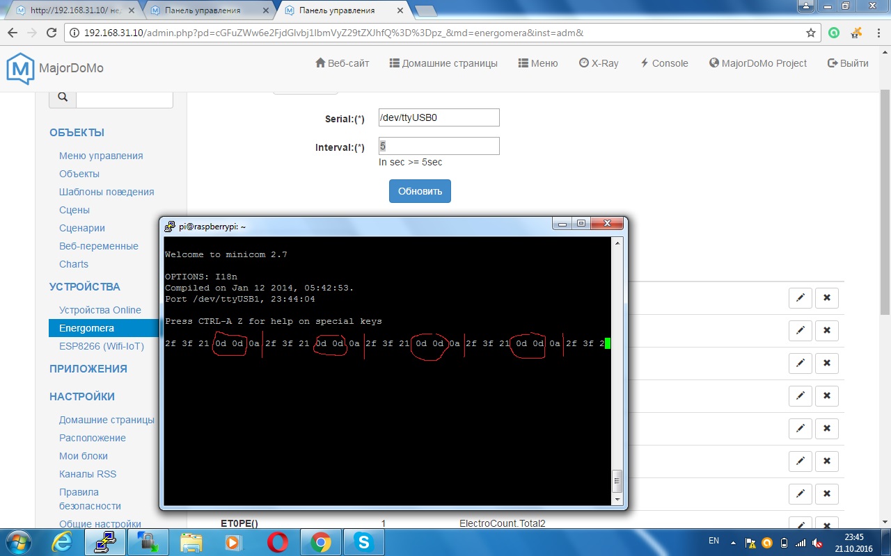

Взял второй переходник, точнее USB toUART (на cp210x) и UART to RS485 (MAX485) и включил его паралельно и вот, что получилось:
Получается, что счетчику отправляется неправильный код и он не отвечает (то же происходит и при использовании выше указанной сцепки).
При выполнении test.php вижу то же, что и у san4ous.
Спасибо.

ЗЫ
Если в iek61107.class.php меняю код на "2F3F210A", то получается так:
2f 3f 21 0d 0a 2f 45 4b 54 35 43 45 33 30 31 76 31 31 0d 0a 3f 08 20 08 08 20 08 71 08 20 08 3f 6f 2f 3f 21 0d 0a
То есть код отправляется теперь правильно, но счетчик отвечает не то, что ожидается.
В чем проблема в счетчике (у меня CE301-R33) или в кривости моих рук?
Спасибо.
