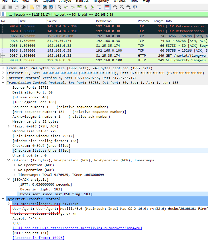

nikorde
Сообщения: 6
Зарегистрирован: Вс ноя 15, 2015 10:50 am
Re: Не работает "Маркет Дополнений"
Сообщение nikorde »
Хуууух, разобрался почему у меня не работал маркет дополнений.
Срабатывала система предотвращения вторжений на шлюзе при подключении к 81.25.35.174:80 (connect.smartliving.ru).
Добавил в исключение ET MALWARE Double User-Agent (User-Agent User-Agent).
Теперь все работает.

nikorde
Сообщения: 6
Сообщение nikorde »
Видно, что в поле User-Agent передается: "User-Agent:..."
Некоторые системы предотвращения вторжений воспринимают это как уязвимость и блокируют доступ.
Все зависит от вашего маршрутизатора.
Попробуйте в настройках вашего модема поэкспериментировать на вкладке Security. Попробуйте уменьшить Firewall Level на вкладке Firewall Level Configuration.

Ильдар
Сообщения: 19
Зарегистрирован: Чт янв 19, 2017 10:53 pm
Сообщение Ильдар »
Вообщем отнес на работу. Теперь точно уверен что мой роутер блокирует доступ... сразу появился и маркет и заработал народмон. Может есть у кого опыт общения с netgear. .... Нигде не могу найти ни намека на возможность настройки файрвола. Пипец. Менять роутер... специально брал в своё время не дешевый, чтоб не захлебывался в потоках.
