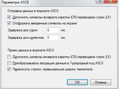

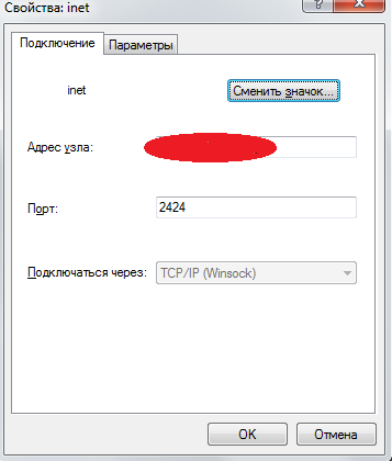

Задержка не помогла.
Информация для размышления:
1 — Модуль на любой символ или цепочку символов + ENTER отвечает #ERR, а у нас — молчёк.
2 — возможно здесь [socket_write($socket, $in, strlen($in));] на самом деле ничего не посылается или посылается «не туда»
3 — Вот эта конструкция [ $out = socket_read($socket, 2048, PHP_NORMAL_READ)) ] наглухо висит (чего-то ждёт), даже если её вытащить из цикла.

Давай всё-таки ты сделаешь порт-мэппинг, как я в привате написал, будет быстрее наверное.
