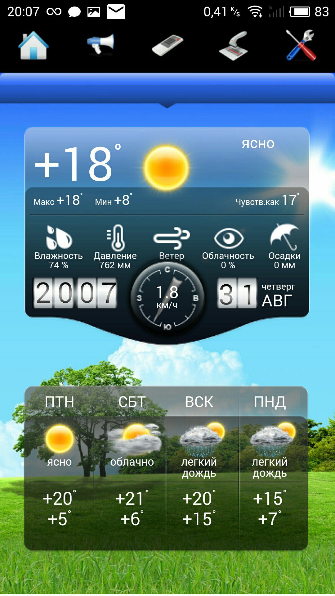

допилил погоду топикстартера.
Требования к сцене: установленный модуль Погода от OpenWeatherMap
Установка:
1. Создаем сценарий calculate_realfeel
calculate_realfeelSPOILER_SHOW
$t = gg('ow_day0.temperature'); // температура на улице

4. распаковать в корень сайта архив
cms.zip
(1.99 МБ) 882 скачивания
(добавлена стрелка направления ветра и несколько фонов, нет зимних фонов)
5. создать сцену без фонового изображения
6. импортировать элементы
Elements22-50-30.elements.zip
(42.51 КБ) 459 скачиваний
Отличия от погоды топикстартера:
- данные только из OpenWeatherMap
- стрелка направления ветра
- картинки панелей не в css и нет необходимости в правке css файла
В планах:
- оптимизация под приложение MajorDroid
- фоны погоды в элементы сцены
Добавил в шапку.

добавил в шапку оптимизированную сцену для приложения MajorDroid
