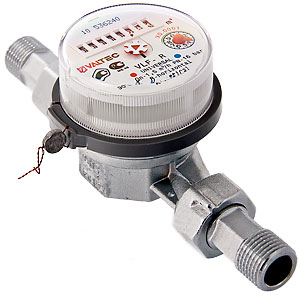

C_3AXAPOB
Попробовал датчик TCRT5000. Не хочет считать вращения стрелки счетчика. Как только подносишь близко к стеклу счетчика он срабатывает (горят два зеленых диода на нем) и ничего не считает. Как быть? Чувствительность крутил не помогает, либо вообще ничего не видит либо сработал и все.

А с какого расстояния нормально читает? Чтобы увидеть одиночные импульсы , выводил в сериал каждый импульс. Попробуй перед линзами побаловаться цветными фильтрами . Если у датчика высокая чувствительность и издалека срабатывает, то может фильтр спасет? У меня есть такой, но не подключал еще...

C_3AXAPOB
Никакого не считает. Либо слишком далеко и нет срабатываний либо слишком близко и тогда одно срабатывание от приближения к стеклу.

DimSun75
C_3AXAPOB писал(а):Никакого не считает. Либо слишком далеко и нет срабатываний либо слишком близко и тогда одно срабатывание от приближения к стеклу.
Насколько я понимаю, под стеклом белая поверхность?

C_3AXAPOB
да, счетчик вот такой:

Похоже он или видит отражатель или нет. А что скажет тестовый скетч ? https://www.francois-ouellet.ca/using-a ... r-arduino/ Будет видно что в сериал валится )))

C_3AXAPOB
Так по диодам видно что ничего никуда не валится :cry:
