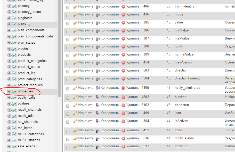

А что в таблице properties записано под id 503?

Т.е. класс с id 46, а не 47... Вручную класс у объекта менялся? А если вписать в таблице objects class id 46? По идее тогда первоначальный скрипт должен отрабатывать

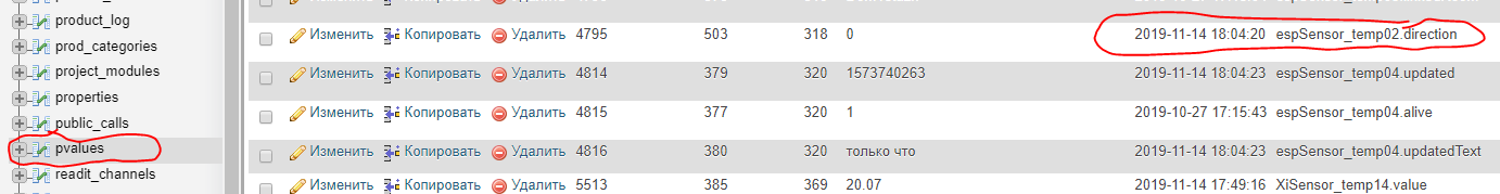

Да, т.к. DIRECTION задана на уровне класса, как я понял.
Видимо заработал код
Такое ощущение, что в синтаксисе проблема была. PHPStorm где проблема.
Значения заносятся и обновляются, выглядит как на скрине.
Только не как не могу увидеть там цифру 1 а не 0.

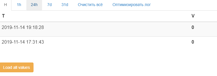

А в истории directionten одни 0000

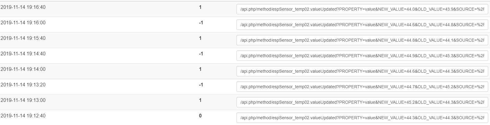

Много раз значение сменилось в direction
