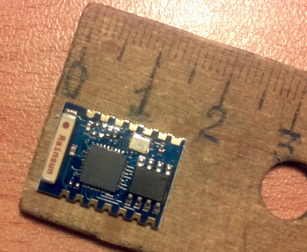

приехала esp-03, вполне себе влезет в выключатель света)
