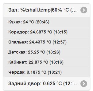

Подскажите пож на примере как в меню сделать чтоб обновлялись данные, а то я чето запутался совсем.
В меню вставлено выражение
%temp.zal%
при подстановке
%temp.zal|30% не пишет вообще ничего
Я так понимаю ,что надо куда-то вставить java скрипт, а куда и какой не знаю.
Методом научного тыка не получилось, прошу помощи у студии.

Сорри ребята, но не могу найти в чём баг -- у меня всё работает.
Установлены последние обновления и в templates_alt нет своего menu.html ?
Для пункта меню ещё можно включить авто-обновление и тогда не надо будет прописывать |30, но надо разобраться почему всё же не работает такая запись...

Сергей, бага нет , все в порядке, теперь все обновляется.
Проблема была просто в невнимательности:
у меня данные были такого формата %Alisemenu|30%
А надо ставить такого %ThisComputer.Alisemenu|30%
Re: Макросы %object.property%
Добавлено: Чт апр 10, 2014 10:53 am
Супер )
Но вообще да, этот момент я забыл, т.к. %Alsemenu% будет работать (если объект не указан, то подразумевается ThisComputer), а %Alsemenu|30% нет (без явного указания объекта не работает), так что ещё доработаю по возможности.
