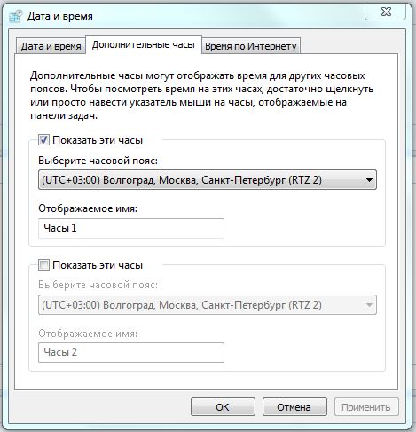

На странице время на 1 час больше чем на компе, что может быть? считал что функция timeNow передает время системы.

Я часовой пояс меняю просто

Поставьте обновление часовых поясов, и будет вам счастье.

Проблема вроде решилась. Поставил галку
все заработало.
