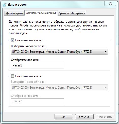

На странице время на 1 час больше чем на компе, что может быть? считал что функция timeNow передает время системы.

Securbond
Сообщения: 19
Зарегистрирован: Вт ноя 03, 2015 10:06 pm
Re: Помогите с объектом 'ThisComputer.timeNow'
Сообщение Securbond »
Проблема вроде решилась. Поставил галку
все заработало.
