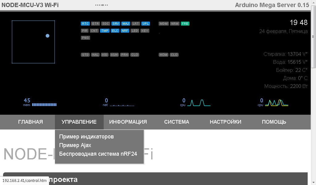

Очень интересный вопрос! Из своего опыта по порядку.
1 АМС для Меги-015. Работает только электро модуль. Свободной памяти 800 байт (ОЗУ). 400 раз в секунду по 14 аналоговым входам меряет напряжение и токи, вычисляет их, отправляет в браузер, раз в 20 секунд сливает 16 данных в МД. Просто зацените вкладку "электро". При этом загрузка проца 0 !!!!!!

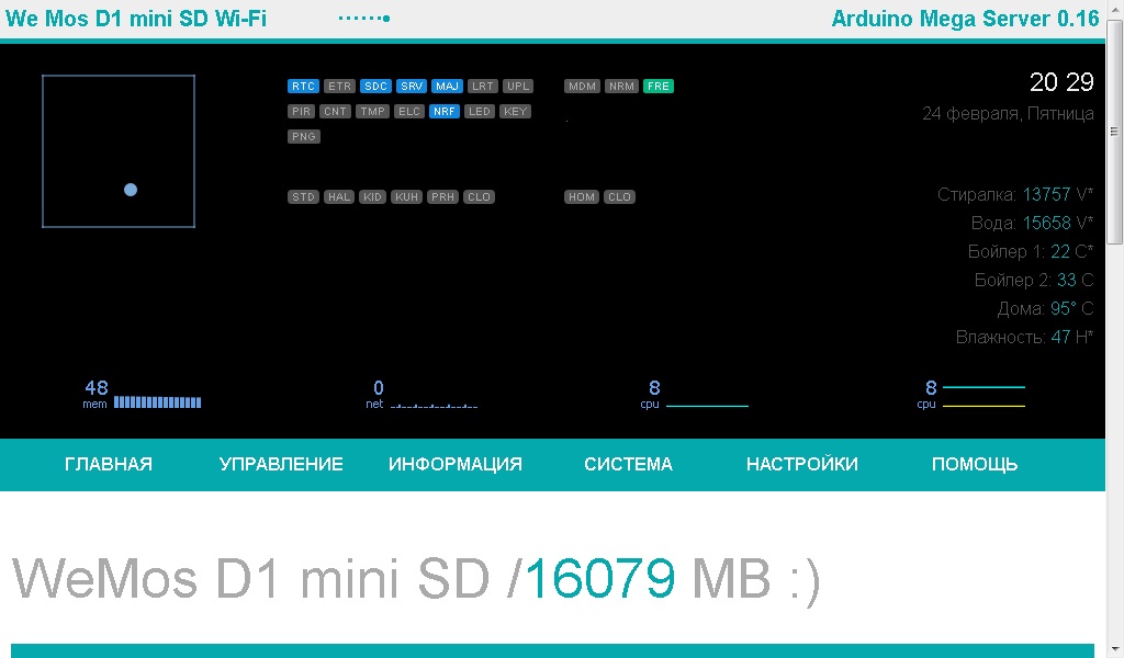

2 АМС для ЕСП и добавленным NRF24 и SD картой. В зависимости от кривизны моих рук от строгих 4 % (и даже не шевелится) до четкого меандра от 0 до 100% периодом в 5-7 секунд.
Как тут уже отмечали загрузка проца в основном зависит от правильности (и соответственно проблем) написания вкладки ServerAjax. Если я в ажаксе прописал вывод влажности , а по факту её даже не меряю, то у меня начинаются проблемы. Об этом я уже говорил в теме про АМС на ЕСП.
Так же загрузка 100% если криво напишу вывод на страницу.
И еще это зависит от количества информации , которую вываливаем в сериал.
Время реакции на нажатие на экране до исполнения команды зависит от загрузки компа и браузера. Попробуйте открыть 20-30 вкладок и при этом смотреть какой нибудь сериал - команду можно вообще потерять. И тоже самое проделайте на пустом компе.
Это на криво добавленном ЕСП. Четкий меандр от 0 до 100%
А тут стоит и не шевелится, потому что влажность есть и отображается ( два сервера работают с одним сенсором).
