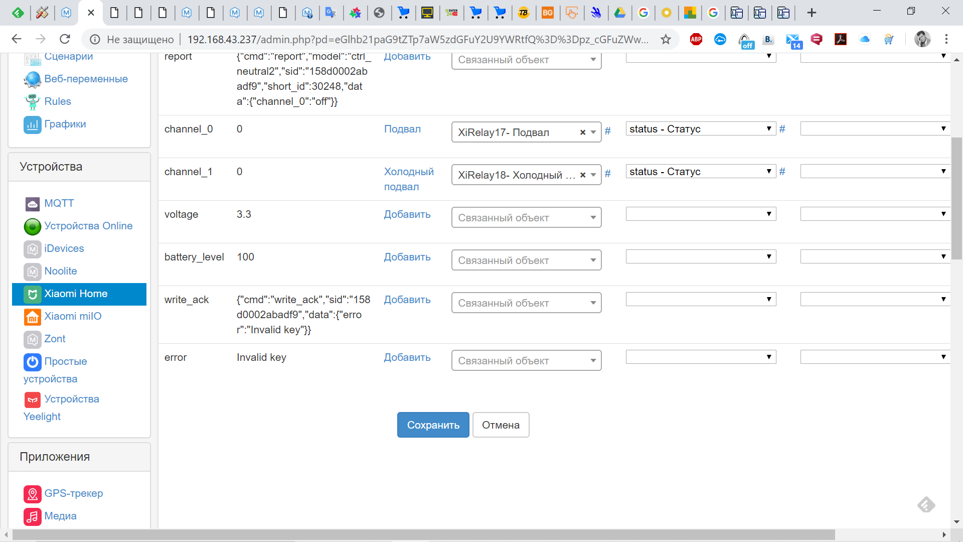

Добавлено: Вт фев 04, 2020 9:20 pm
ImageMaker
ImageMaker писал(а): Пн фев 03, 2020 11:37 pm Заработало :D
Заработало, но не совсем правильно :-(
Тоже даёт ошибку, но немного другую.
Это как-то лечится?
