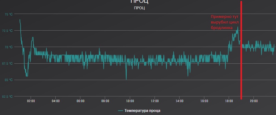

nick7zmail писал(а): Я же попробую помониторить температуру. (раньше не заморачивался за мониторинг...но рукой трогал - всё норм было...ща попробую статистику собрать с включенным циклом и без него).
Как и обещал - помониторил температуру....
Примерно в 19:30 сегодня вырубил цикл бродлинка...практически ничего не изменилось...наоборот - даже побольше стала =D...ну думаю если дать постоять побольше (около суток) - вернется к предыдущему уровню.
