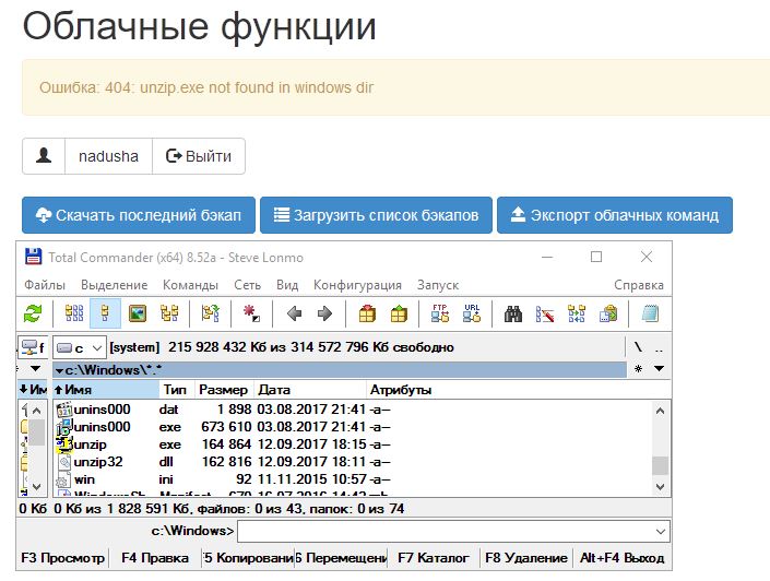

НадеждаЯ
nick7zmail писал(а):Итак...очередное обновление...
1) Начну с небольшого)) Для облачных функций добавлено предупреждение на системах windows о том, что не установлен unzip. (до этого говорилось что файл распакован, при этом по факту ничего не было в папке).
Взяла файлы, сложила в c:windows. все равно вылезает. Подскажите, где еще порыть?

НадеждаЯ писал(а): Взяла файлы, сложила в c:windows. все равно вылезает. Подскажите, где еще порыть?
Первым делом нажмите win+r, введите cmd, и там - unzip.
Если всё ок - то что-то не срабатывает в модуле - могу подключиться по тимвиверу глянуть...
И кстати - надеюсь вы unzip то хоть на сервер закинули?))) а не на комп с которого заходите?

НадеждаЯ
nick7zmail писал(а): И кстати - надеюсь вы unzip то хоть на сервер закинули?))) а не на комп с которого заходите?
С пятого раза система согласилась, что пароль 12345 :) Перезагрузилась пару раз и заработало.
Кстати, да, первое, что я сделала - это загрузила на комп, но почти сразу сообразила, что я тупень и исправилась :)
