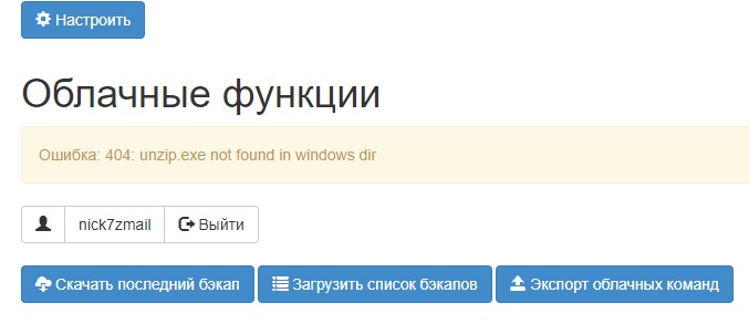

Ещё раз...перемещать файлы надо было не в корень, а в папку виндоус...даже жирным выделил...либо в виндовс/систем32, чтобы система увидела её, как команду...
Если бы архив вообще не скачивался-выдавал бы ошибку.

kamal писал(а):Переместил в корень диска C, но это не помогло.
Мне кажется проблема не в распаковке архива, а в том что его просто нет (не закачивается в папку SharedData).
Вас же вроде по русски попросили уже два раза положить exe и dll именно в папку C:\Windows :-)
Этот путь (в отличии от всех остальных которые вы пробуете) прописан в системной переменной PATH что позволяет вызывать программы находящиеся там из любого места без указания точного пути.
Не нравится вам C:\Windows - откройте командную строку и выполните команду set, в результате её выполнения увидите все возможные варианты куда можно положить unzip.

kamal
Сорри) Ступил)
Переместил exe и dll в папку C:\Windows
Всё получилось! Спасибо большое за помощь!

1) Начну с небольшого)) Для облачных функций добавлено предупреждение на системах windows о том, что не установлен unzip. (до этого говорилось что файл распакован, при этом по факту ничего не было в папке).
Для того, чтобы устранить данное предупреждение - достаточно скачать файл unzip (Binaries) http://gnuwin32.sourceforge.net/packages/unzip.htm , и из папки Bin переместить 2 файла (unzip.exe и unzip32.dll) в директорию C:\Windows. Сделать это надо единоразово, но на всех windows системах, т.к. unzip не входит в список стандартных утилит windows.

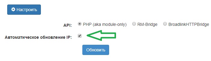

2) Второе нововведение - автоматическое обновление IP. Функция очень тестовая на самом деле...пока по-умолчанию отключена. Включить/отключить её можно в настройках.
Функция раз в час (интервал не зависит от выставленного времени обновления конкретного устройства) выполняет сканирование бродлинковских устройств, проверяет каждое по MAC-адресу, и, если IP не соответствует найденному - переписывает в сохраненном устройстве...
Функцию у себя погонял с выходных - вроде падений цикла не было, ошибок тоже...
Возможно через некоторое время функция будет работать постоянно (без возможности отключения...зачем лишняя галочка в настройках обыденному пользователю)...так что включайте, проверяйте...если у кого-то что-то не работает - обязательно сообщайте. Кстати после обновления цикл надо будет перезапустить (либо перезагрузить сиситему).
