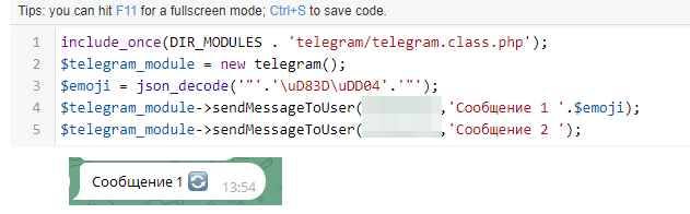

Коллеги, как победить проблему с ошибкой при отправке сообщений с emodji?
Отправляю два сообщения от бота, если в первом есть emodji, то второе не отправляется.
Я понимаю, что это связано с кодировкой, но как её решить?

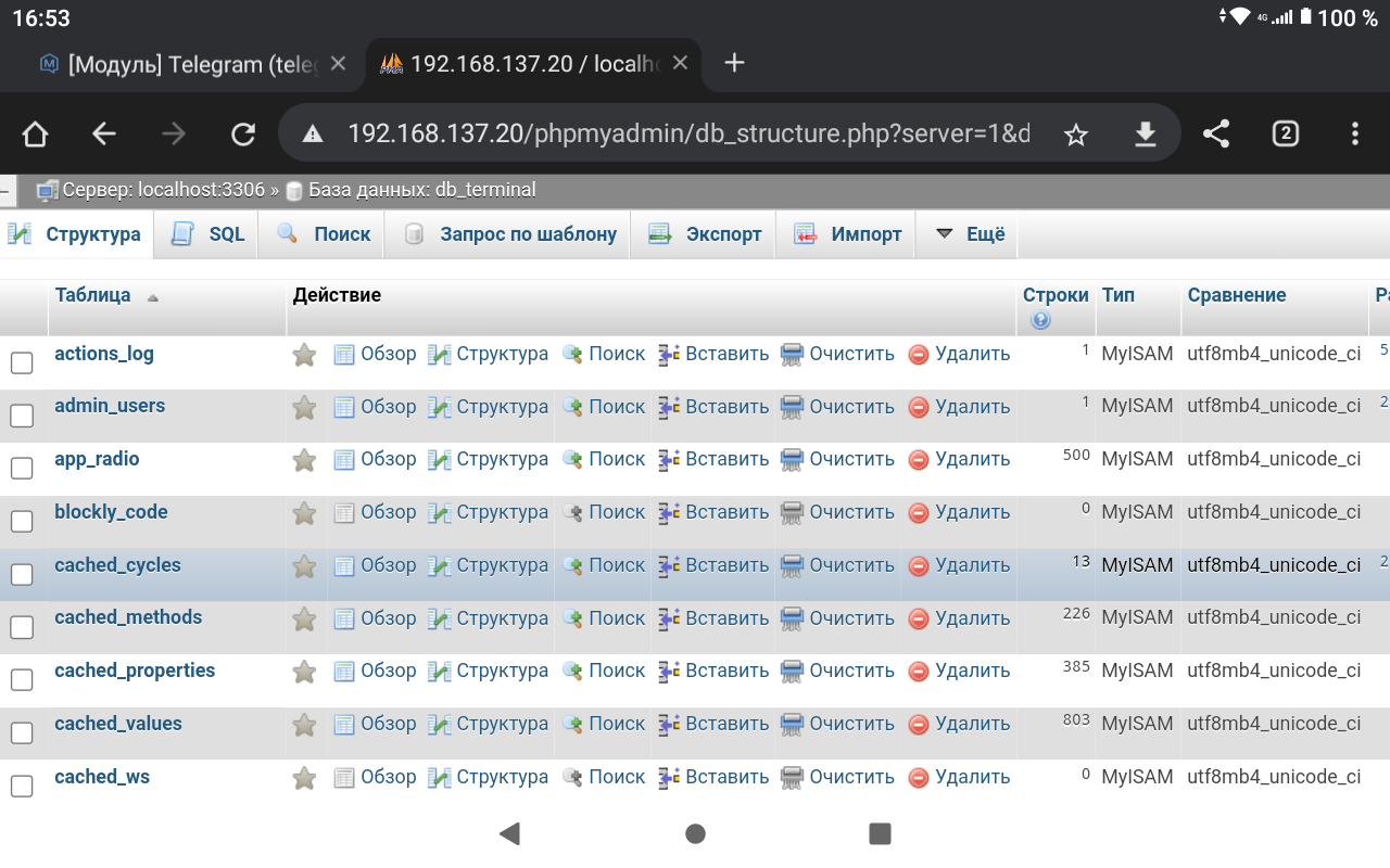

Добавлено: Ср ноя 06, 2024 2:59 pm
обрати внимание на колонку "сравнение" это верный способ, ну естественно и в настроках мдм, мскл поправить
п.с. но андрей, помнится в настройки модуля добавлял конвертацию 3,4 байтных в 2-х байтную "save unicode" проверь галочку ;)
