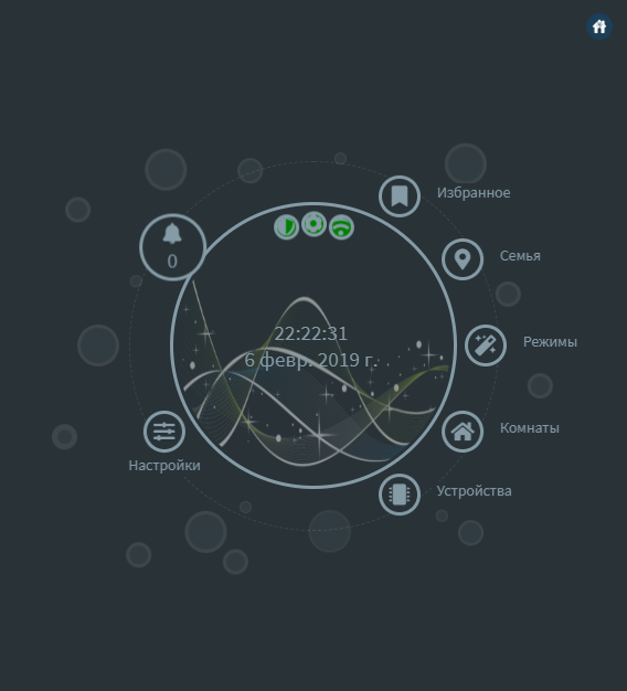

v0.15
Добавлена возможность установки фоновых изображений в круги
Для этого нужно в папку dashui/img свои файлы с изображениями
Имена файлов
default.png - изображение устанавливаемое по-умолчанию, если нет других файлов
home.png - для главного экрана
favorites.png - для избранных
modes.png - для режимов
rooms.png для комнат
devices.png - для устройств
settings.png - для настроек
СкриншотыSPOILER_SHOW

После обновления у меня теперь по ip 192.168.1.128 вместо стандартного меню загружается dashui.
Отправлено с моего ONEPLUS A5010 через Tapatalk
удалите из папки MJD index.html
пакет обновления исправлен, обновите снова

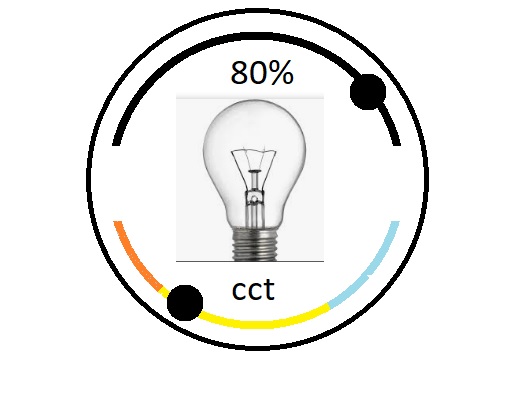

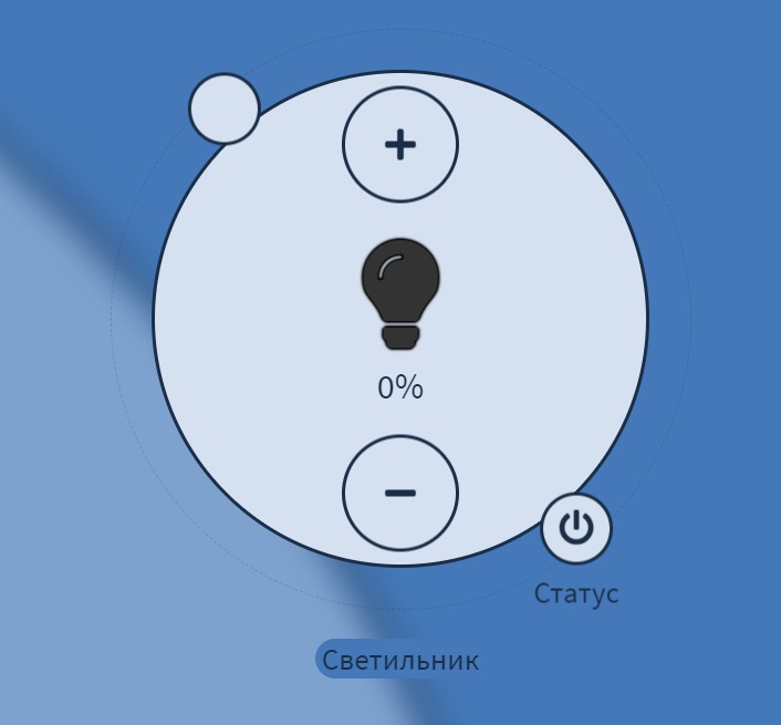

Вчера удалось немного потыкать интерфейс...
1) не получилось "активировать" выбор цветовой температуры. Свойство добавил
Результата нет
2) При нажатии на статус яркость сбрасывается на 1 процент, но выключения не происходит. Если в простом устройстве 1/0 вписывать в status - всё работает.
3) Очень не хватает слайдеров. Если текущая яркость 100, а надо к примеру 10 - очень долго тыкать. Нельзя сделать что нить такое?
Сори за качество, рисовал на скорую руку в паинте)) Естественно нижний ползунок градиентом, а верхний чуть больше, ниже середины, если нет cct.

nick7zmail писал(а): Вс фев 10, 2019 8:14 pm Вчера удалось немного потыкать интерфейс...
4) Ну и по поводу фоновых картинок. Маленькие png-шки, растянутые без масштаба на весь круг, конечно, миленько...но нет возможности сделать хороший фон подо всей панелью? Чтобы не только внутри круга была, но и под всеми элементами?
1) свойство cct должно быть прописано в классе SDimmers, иначе api это свойство объекта не выдает
2) при нажатии на статус вызывается метод switch, надо смотреть что в нем, проверю как у меня
3,4) подумаю над этим
